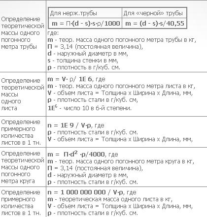

Определение теоретической массы одного погонного метра трубы
m=Π*(d-s)*s*ρ/1000, где
m=теоретическая масса одного погонного метра трубы в кг,
Π=3,14 (постоянная величина),
d=наружный диаметр в мм,
s=толщина стенки в мм,
n=1000/m,
ρ=плотность в г/см3
Определение примерного количества погонных метров трубы в одной тонне
n=1000/m
Определение теоретической массы одного листа
m=V*ρ/10, где
m=теоретическая масса одного листа в кг,
V=Объем листа=толщина (мм)*, ширина (мм)*, длина (мм),
ρ=плотность в г/см3
Определение примерного количества листа в одной тонне
n=10/V*ρ
Определение теоретической массы одного погонного метра круга
m=x*d2*ρ/4000, где
m=теоретическая масса одного погонного метра круга в кг,
x=3,14 (постоянная величина),
p=плотность в г/см3,

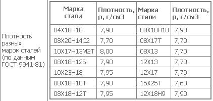

Плотность принимается в г/куб. см:
Простая формула расчета веса погонного метра трубы.
Бывает так, что надо узнать сколько весит погонный метр трубы из углеродистой стали, а справочной таблицы под рукой нет.
Воспользуйтесь простой формулой - Мп = (( Ду - Тс ) / 40,5) * Тс
Ду - диаметр трубы (мм),
Тс - толщина стенки (мм),
Мп - вес одного погонного метра трубы в кг, что и надо было узнать.

При определении сколько весит 1 метр трубы по приведенной схеме необходимо в интернете искать дополнительные данные о плотности той или иной марки стали , самой марки стали. Проще скачать металлический калькулятор (например Mc3) который определяет не только массу по длине, но и длину по массе различных труб (в т.ч. и из нержавейки).
