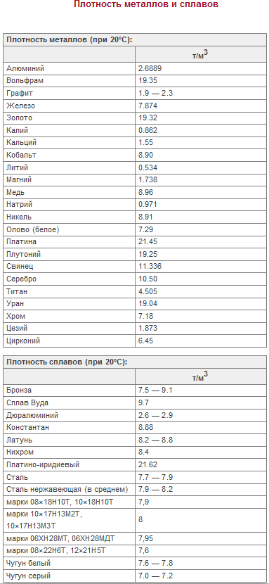

Принципиально все правильно, по такой формуле можно ориентировочно рассчитать, сколько весит труба. Для удобства расчета и определения веса хочу добавить таблицу плотности металлов и сплавов
плотность металлов и сплавов
