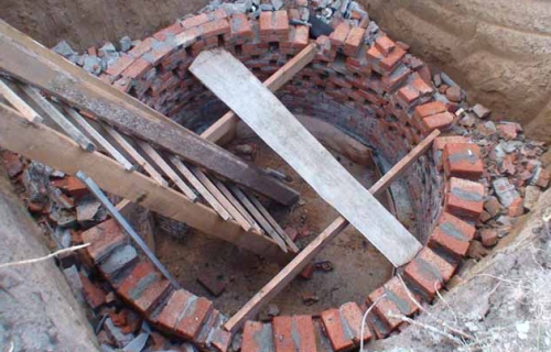

В настоящее время строительство колодца своими руками можно проводить разными способами. Все зависит от того, на какой глубине находится питьевая вода, из какого материала будете делать. Для этого можно использовать дерево, металл, бетонные кольца, камень.
Когда определили место, где будете рыть колодец, из какого материала будет построен колодец, можно приступать непосредственно к строительству колодца.
Если грунтовая вода находиться на глубине не более 1,5-2,0 метров, здесь не так сложно построить колодец, можно проводить строительство из разного материала. При этом, практически не потратив деньги на колодец, потому что в большинстве случаев можно использовать дикий камень. Для этого набираете нужное количество данного материала, после на месте будущего колодца роете яму. Как начнет из земли выступать вода, нужно будет посмотреть на какой уровень она поднимется, если вас он устроит, можете приступать строительству. Укладываете дикий камень по периметру ямы, заканчиваем, как только кладка поднимется выше уровня воды. Можете использовать, для лучшего скрепления камней цемент. Вот таким нехитрым способом можно сделать колодец. Если кто не согласен со мной, можем обсудить здесь, всегда рад прочитать ваше мнение или вопрос.
