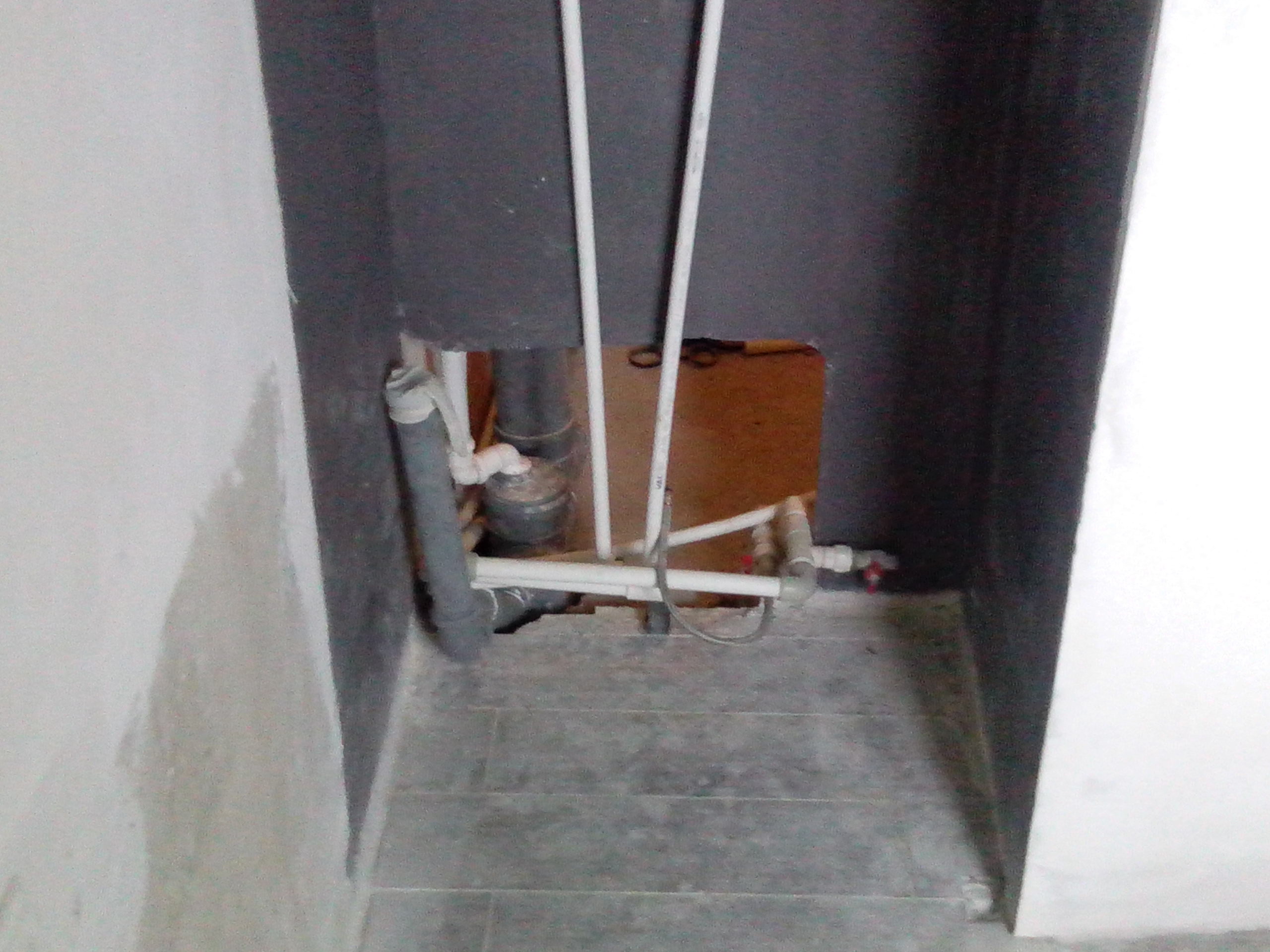

Полипропиленовые трубы получили широкое применение благодаря сочетанию умеренной стоимости и хорошего качества. Как правило, сварка полипропиленовых труб своими руками осуществляется с помощью специального аппарата, который еще называют паяльником. Устройство это не дешевое, поэтому если в нем крайне редко возникает необходимость, то лучше паяльник взять напрокат.
паяльник для пайки полипропиленовых труб
сварка полипропиленовых труб своими руками.jpg (15.79 КБ) 35270 просмотров
Вместе с паяльником в комплект входит набор насадок, поскольку полипропиленовые трубы могут быть разного диаметра. Нужно брать насадку того размера, какого размера у Вас куплены трубы. Паяльник включается в розетку и через пару минут он уже готов к работе. Насадка сильно разогревается, поэтому лучше работать в специальных перчатках и стараться избегать контакта с насадкой. Берете две части трубы, которые нужно спаять и оба конца с разных сторон вставляете в насадку. Не пугайтесь, может пойти немного дыма и появится едкий запах полипропилена, этого избежать невозможно, ведь пайка осуществляется за счет разогрева труб. Через 10 секунд после того, как трубы были вставлены в насадку, их нужно быстро вытащить и соединить, сильно нажав с обеих сторон. Вот и весь процесс. Благодаря такому способу соединения труб можно сделать любые по форме коммуникации.

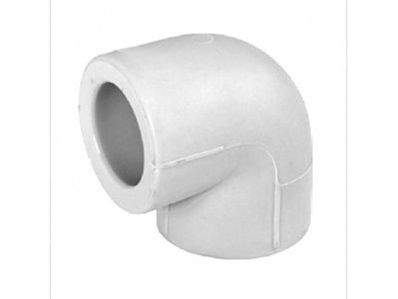

Сварка полипропиленовых труб своими руками - эта работа, которая с минимальным опытом может быть выполнена хорошо. Следуйте требованиям, выдерживайте температуры и время нагрева, делайте соединения четко и аккуратно, и все будет отлично. Понятное дело, многое зависит еще и от качества самого материала - полипропиленовых труб.
Отвечая же на последний вопрос, хотел бы сказать, что самостоятельно гнуть трубы под нужный угол нельзя, для этого есть расходники соответствующие, которые стоят копейки.
угол для п/п трубы

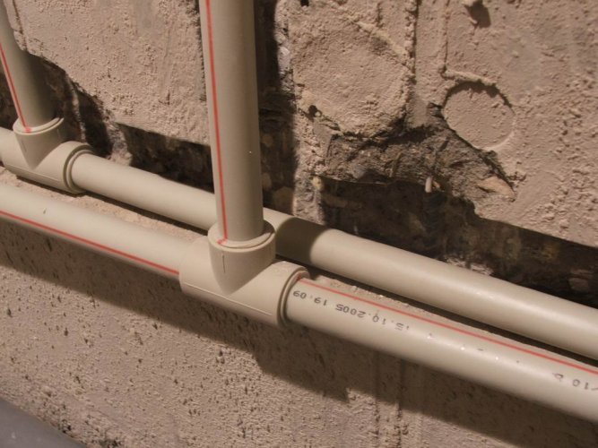

Тут уже был вопрос по сварке труб из полипропилена и, кстати, точно такой же - напаяли под углом, выгибали, где считали нужным. Эксперты форума вовремя вкрутили мозги, и теперь у человека совсем другая история. Пайка сделана красиво, аккуратно, и вроде как уже вся в стенах. Сейчас вот привожу одну из тем по трубам, но не поиню, тут ли именно обсуждалась пайка. Нашел ее просто по фотографиям, которую закину и сюда. Тема здесь - ремонт в ванной своими руками. А фото смотрите ниже. Надеюсь, будет понятно, как было и как есть теперь))
пайка труб п/п
пайка труб п/п
