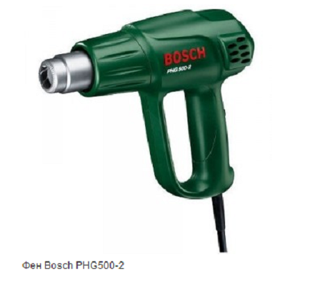

Сварка происходит при помощи специального ручного аппарата. Некоторые производители труб настаивают на том, чтобы их изделия сваривали только одноименным фирменным аппаратом. Но умелые сварщики запросто выполняют все работы строительным феном. Напомню, что температура работы большинства фенов обычно находится в диапазоне от 100 до 650 градусов. Соответственно, очень важно точно рассчитать взаимодействие конкретного фена и конкретной трубы, ведь если перегнуть палку, то можно просто испортить материал. А еще феном можно трубы гнуть, тем самым обходясь без фитингов (впрочем, это уже немного экстремальный вариант).

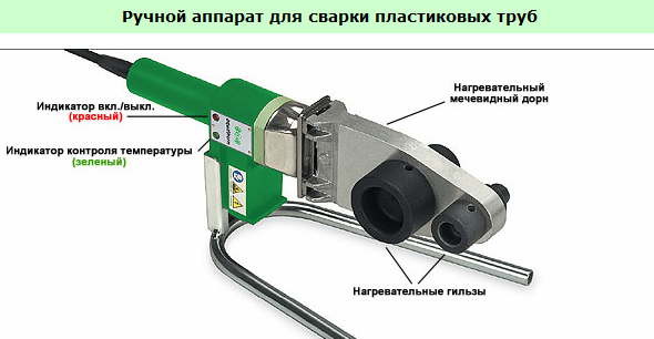

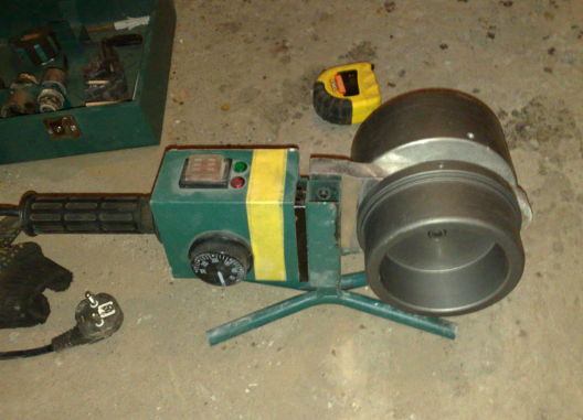

Чтобы и кто бы не говорил, а сварка разных пластиковых труб своими руками должна выполняться только применяя специальный ручного сварочный аппарат со сменными насадками. Вот такого типа:
или такого:

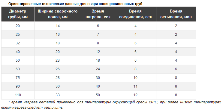

Время нагревания для ориентировки можно посмотреть в таблице:
