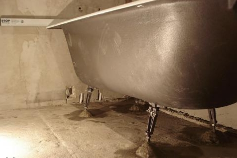

установка чугунной ванны своими руками
Такое дело, как установка чугунной ванны своими руками - это мероприятие тяжелое, причем в прямом смысле этого слова. При приобретении тщательно проверяем целостность всех элементов крепежа, кронштейнов, а также эмалированного покрытия.
Для начала заносим ванну из чугуна и укладываем ее вверх ногами на листы из картона. Далее монтируем в пол основные ножки для крепления, которые выглядят как кронштейны.
Затем делаем подключение к сифону, то есть основную систему слива. Очень важно будет сделать промежуточный патрубок и установить тройник, который в свою очередь, должен быть связан с системой по защите емкости от переполнения. На всех стыках ставим прокладки из резины, а также обрабатываем это безобразие при помощи хорошего герметика.
После этого ставим ванну впритык к стене, и надежно заделываем все стыки герметиком силиконового типа или даже плинтусом. Установка этого чугунного изделия делается с применением уровня, также следует учитывать небольшой наклон ванны, который должен обеспечивать правильный сток воды. Некоторые ванны сконструированы уже изначально с уклоном, а некоторые без него.
Потом делаем финальное подключение к канализации, а также заземление. В общем, вот такой план. Или стоит его дополнить?

Есть еще один маленький секрет при установке. Перед заливкой герметиками нужно набрать полную ванну воды. Таким образом она примет "рабочее" положение со всеми усадками и деформациями. Пусть они мизерные, но иногда даже щель в доли миллиметра может доставить кучу хлопот.

Andruha писал(а):Есть еще один маленький секрет при установке. Перед заливкой герметиками нужно набрать полную ванну воды. Таким образом она примет "рабочее" положение со всеми усадками и деформациями. Пусть они мизерные, но иногда даже щель в доли миллиметра может доставить кучу хлопот.
Благодарю за дополнение. Пожалуй, если необходимо действительно учесть все нагрузки на ванную, то в неё ещё следует посадить человека (в добавок к воде) и только после этого делать герметизацию стыков.
Но в жизни порой случаются такие ситуации, что иногда ванна принимается вдвоём. Соответственно можно сделать так: сажаем мужа с женой в ванну, предварительно набрав много воды и только после этого делается герметизация. :)
