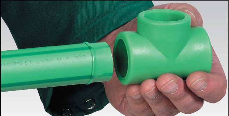

Установка пластиковых труб своими руками - это не сложный процесс, для этого надо немного подумать. Из своей практики могу сказать, прежде чем приступать к прокладке водопроводной трубы, в доме надо сделать план, как она будет прокладываться и крепиться, тем более пластиковая. После надо подсчитать, сколько у вас будет поворотов, соединений и переходов с одного диаметра трубы на другой, значит, такое количество надо купить фитингов. Если пластиковая труба будет крепиться к стене, также покупаете пластиковые крепления, из расчета, что крепления устанавливаются через 30-40 см. Для этого также понадобится дрель со сверлом, отвертка, рожковый или разводной ключ. Также обсчитываете, какого диаметра трубы будете покупать, потому что магистральную трубу лучше всего устанавливать диаметром 20 мм, отводы делать из трубы диаметром 15 мм.
Как все готово, можете приступать к работе, проводку лучше начинать от ввода воды или водяного счетчика. Первоначально дрелью сверлите стены для установки креплений для пластиковой трубы, устанавливаете крепление. После устанавливаете пластиковую трубу с фитингом, таким способом прокладываете трубу, Если считаете, что не правильно делаю, можете предложить свой способ установки труб, всегда рад почитать и обсудить данный вопрос.
