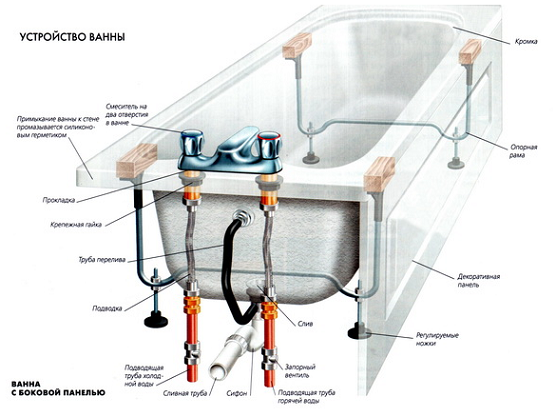

Схема (желательно немного увеличить в настройке браузера): установка ванной своими руками
Такой процесс, как установка ванной своими руками - дело практически безнадежное, особенно, если модель изготовлена из чугуна. Понадобится минимум еще одна пара рук, хотя, половину работ можно выполнить самому.
На ровный пол (обычно в углу ванной комнаты) устанавливаем 4 кронштейна при помощи мощных анкеров. Эти кронштейны образуют пары из двух ножек, которые должны быть установлены точно с учетом многих факторов. При этом важно не забывать об удобстве подвода к конструкции сливного рукава, сифона, а также патрубков системы защиты от перелива.
Тот уровень высоты, на котором ванна сядет на кронштейн, не должен мешать сифону. Абсолютно все стыки должны быть обработаны надежным герметиком, а также (в большинстве случаев) и дополнительной гидроизоляцией.
Чаще всего к сифону подключаются с трех сторон: патрубок перелива, сливное отверстие и канализация. К патрубку перелива с другой стороны подключается одноименное отверстие ванны.
Есть модели, которые изготавливают с наклоном для обеспечения адекватного стекания воды, а есть и без наклона. В последнем случае, его будет необходимо создать искусственно (делается это изначально и при помощи одной из пары кронштейнов).
В конце конструкция проверяется на текучесть, а после этого экранируется. Вы согласны с таким подходом?

С подходом согласны.
Не во всех ваннах есть регулировочные кронштейны. Тогда надо просто что-то подложить под ножки, чтобы ее выровнять.
И еще вопрос. Что значит "экранировать"?

Водолей писал(а):С подходом согласны.
Благодарю за дополнение. Под понятием "экранировать" подразумевалось то, что вокруг ванной на полу ставятся декоративные перегородки (например, из пластика либо мини-стенка с плиточной облицовкой).
