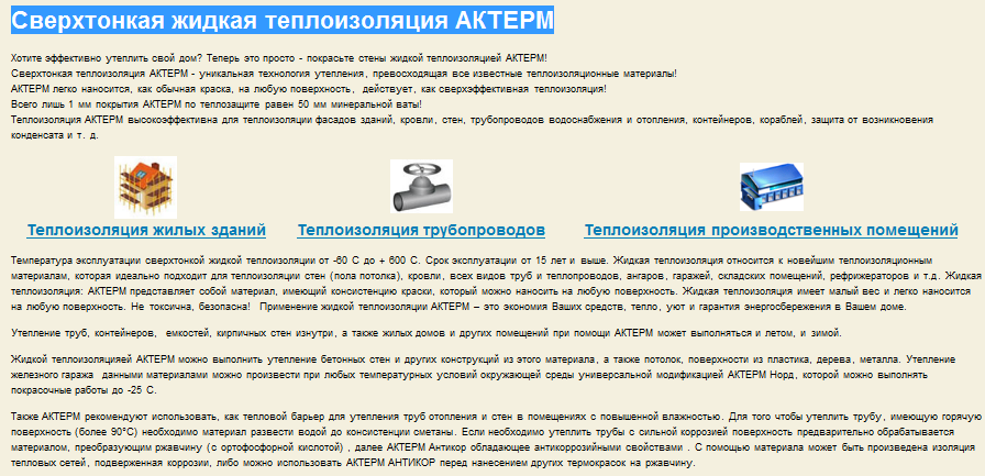

Шишкин писал(а):Здравствуйте. Хочу расказать про утепление труб, так как имею небольшой опыт. На рынке сейчас множество обогревающих кабелей для всех видов труб, есть с автоматикой, которые поддерживают необходимую температуру и ничего не мёрзнет и не потеет, всё зависит от размера кошелька, есть и бюджетные варианты.
Использование электроэнергии для обогрева труб, земли Российской или неба - непозволительная роскошь и транжиривание денежных средств. Предлагаю вам применить сверхтонкую жидкую теплоизоляцию АКТЕРМ, наносится как краска, эффект как от устройства теплоизоляции теплоизоляционными цилиндрами из минеральной ваты. Средняя стоимость 350 рублей за литр. Немного из официального источника.

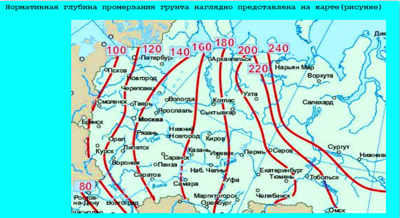

Вы ссылаетесь на Армавир - так там и глубина промерзания грунта менее метра.. По-моему 600-800 мм, да и длительность зимы не велика - это не показатель. Трубы вы утепляете водопроводные - в них постоянная циркуляция есть - утечки, водоразбор ...
Нормативная глубина промерзания грунта
Вот вам и обоснование.
Посмотрите сами в интернете, вы найдете расчет толщины утеплителя системы отопления.
Если как вы говорите, эта тема касается труб отопления, могу вам объяснить. Трубы отопления проходят у нас не очень глубоко, и не важно, какое промерзание почвы. Если у нас промерзает почва, как вы это доказываете, до 80см, а трубы проходят на глубине 50см, а часть из них проходят по городу, вообще не в земле, а по прилегающим строениям, таких как мосты. То есть на полном открытом пространстве. А при этом мороз достигает приличных градусов. То какая разница, на какую глубину промерзнет почва. Кстати 5 лет назад средняя температура мороза стояла у нас -36 градусов в течении 20 дней, немного колеблясь и при этом температура не падала. Котельные, работали на полную. А самое главное, что не одна отопительная труба не замерзла. И не важно, что вы там видите по таблице, дело на практике обстоит совсем иначе.

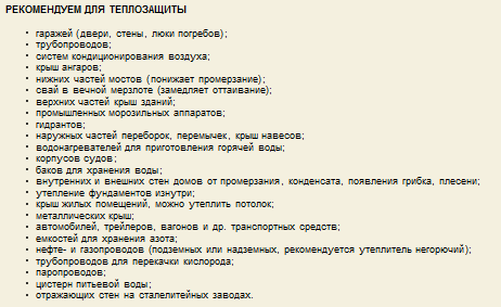

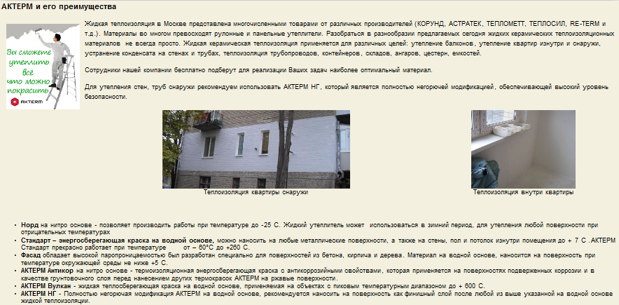

Вот если честно, то сомневаюсь я в подобных материалах. Ну как это возможно вообще, чтобы краска, заменяла такой слой теплоизолятора? И на сайте у них почитал описание технологии этой. Но мне кажется, что всё это чистой воды лохотрон. Ну как с этими стиральными машинками погружными людей разводят, или с приборами для экономии электроэнергии (ну в розетку втыкаешь этот прибор, и счётчик меньше энергии учитывает). Лохотрон одним словом.

stepan писал(а): сомневаюсь я в подобных материалах… почитал описание технологии этой. ... Лохотрон одним словом.
Очень плохо вы знакомились с материалом на сайте производителя. Посмотрите внимательно историю возникновения сверхтонкой жидкой теплоизоляции. Причина ее появления – устройство утепления корпуса летательных аппаратов. Неужели и тут – лохотрон?
Другой вопрос – под видом жидкой теплоизоляции выпускается подделка с похожими свойствами, которые со временем просто исчезают или не соответствует заявленным показателям по теплоизолирующим свойствам…
