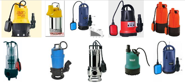

Вода для полива ... рядом с рекой и высокий берег. Плохо, что не сообщили насколько он высокий. Но принципиально вопрос можно решить установкой дренажного насоса. Опустить поплавок в реку, зафиксировать, чтобы не сносило течение.
Разнообразие дренажных насосов
Только насос надо подобрать чтобы его технические характеристики позволяли вам иметь воду для полива.

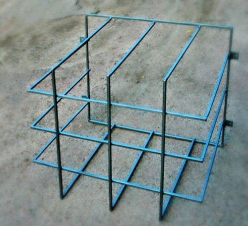

Тут решать уже на месте нужно, смотреть на соседей, нет ли типочков подшофе и так далее, иначе никак. Можно установить насос и защитить его, к примеру, сетку забетонировать, решетку сварить, но недовольные ворюги, у которых не получается совершить то, что хотели, часто тогда специально портят имущество. Тут тоже не вариант. Не знаю, нужно бы подумать, а то ситуация интересная.
антивандальная решетка для насоса, пристегнуть к бетонной плите
