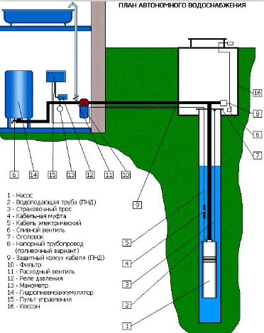

Бонифаций писал(а):У меня замыта скважина для воды, подскажите что лучше - купить глубинный насос, который работает автономно или же в доме поставить накопительный бачёк с поплавком?
Как правильно подметили, довольно сложно вас давать советы, не имея характеристики скважины и ее расположения относительно вашего дома.
Схема обустройства скважины
Посмотрите принципиальную схему водоснабжения жилого дома с устройством кессона. Такая обвязка позволит вам круглогодично и постоянно иметь воду в вашем доме. Но чтобы вода полностью обеспечивала ваши бытовые потребности, все же нужно знать характеристику скважины для подбора необходимого оборудования.
