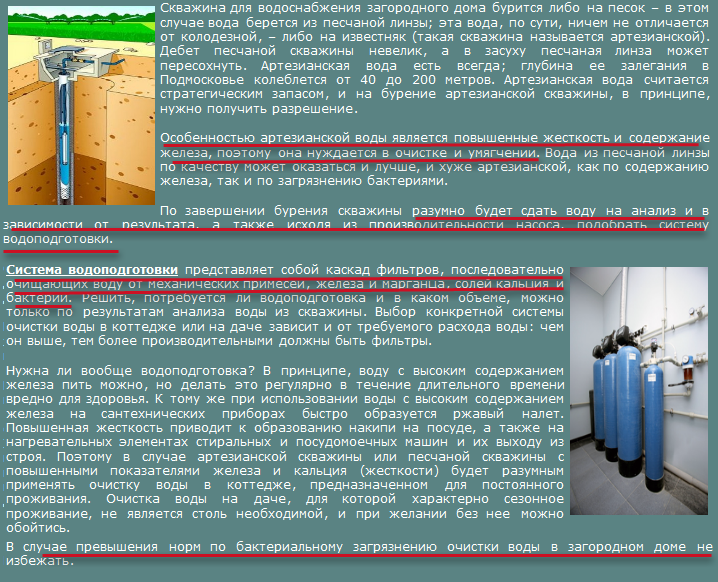

Уважаемые, это понятно, что водопроводные системы, построенные в Советское время, мягко говоря, грязные. Для этого воду интенсивно хлорируют, а квартиросъемщики прогоняют через фильтры, отстаивают... Но, тема топика "Грязная вода в скважине и ее очистка." Вернемся к ней.
Тут натолкнулся на одну статейку, сделал скрин.
кое что о водоснабжении загородного дома
Может Kesha, хоть статью прочтет... ;)

perslim писал(а):Может Kesha, хоть статью прочтет... ;)
Кеша прочитал. Кеше все понятно. Кеша уже сдал воду на анализ. ;)

perslim писал(а):
glott писал(а):... по изношенным трубам...барьер поставили. В воде железо, жесткость и марганец превышены в несколько раз
вопрос: разве в артезианской воде ПДК железа, марганца и прочего может быть? Артезианская вода должна же быть чистой?

glott писал(а):
perslim писал(а):...вопрос: разве в артезианской воде ПДК железа, марганца и прочего может быть? Артезианская вода должна же быть чистой?...
Безусловно, вода в артезианской скважине может содержать практически всю таблицу Менделеева, а если она еще и проходит через торфяники, нефтеносные и сланцевые районы, то в придачу еще и активную органику. Откуда же берутся минеральные источники и их используют для "водолечения". Посмотрите сами любую бутылку с минеральной водой - там описан ее состав, но специально никто этот состав воды не подбирает.
Конечно, не всякая скважина даст вам минеральную воду, но содержание тех или иных солей в ней будет обязательно. Солей не будет только в дистиллированной воде. Потому и делаются анализа с целью определения состава солей и активных примесей в воде из скважины.
