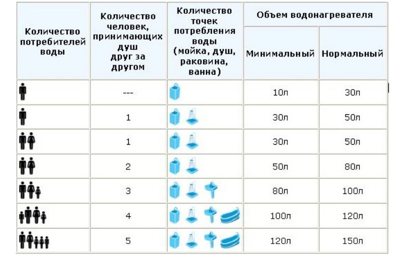

При выборе накопительного водонагревателя покупателя, как правило, мучают два вопроса: каким должен быть его объем и какая фирма-производитель лучше? Для того чтобы проще было сориентироваться с объемом, рекомендую использовать нижеприведенную таблицу. Данные в ней, конечно же, усредненные, но общее представление получить можно.
Таблица соотношения объема электрического нагревателя и предполагаемого расхода воды

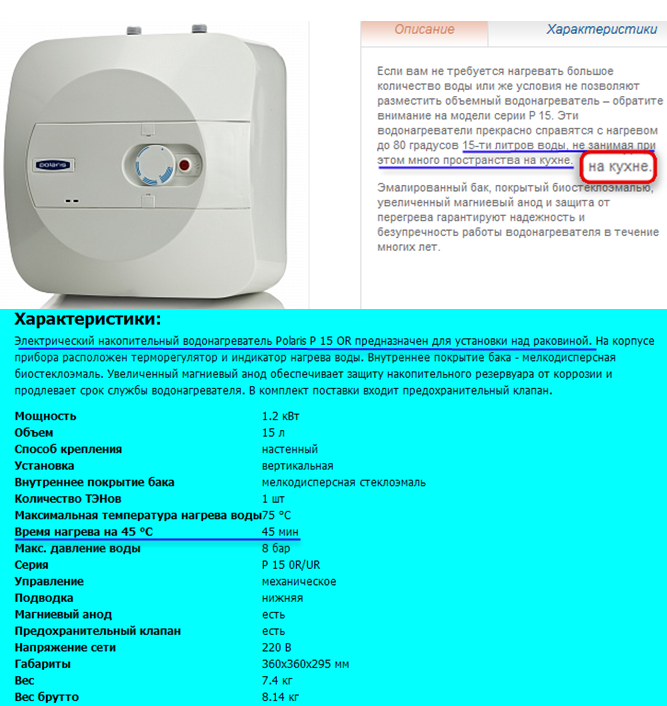

Юлия33 писал(а):Подскажите, купила водонагреватель накопительный Polaris P 15 OR, возникли 2 вопроса:
1. Как узнать сколько воды налилось в бак?
2. Как включить душ, чтобы пошла горячая вода?
Спешу вас немного разочаровать: вы приобрели накопительный водонагреватель небольшого объема, всего на 15 литров.
Polaris P 15 OR Электрический накопительный водонагреватель , характеристики и руководство по эксплуатации.png
Они предназначены и используются для установки на кухне для подогрева воды. Этот водонагреватель, возможно, подключить к общей системе, установив его в ванной комнате, но мощность тена и объем воды не обеспечит вам принятие теплого душа.
