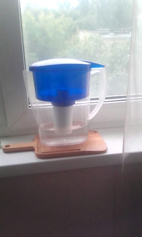

У нас такая же ситуация, но поскольку дом ещё пока строится, вся водоподготовка сводится к тому, что
1. вода из шланга разливается через воронку в пластиковые бутылки; 2. после отстоя фильтруется через вот такой фильтр (фото) 3. пьётся или кипятится.
Вода в нашей скважине щелочная, но не слишком. Мылкости нет. И на вкус вполне ничего.
Когда достроим дом, может и подумаем о более серьёзной фильтрации. Но особого смысла в этом я не вижу. Глубина водоносного слоя 35 метров. Там всё чисто.

twitterguru писал(а):Когда достроим дом, может и подумаем о более серьёзной фильтрации. Но особого смысла в этом я не вижу. Глубина водоносного слоя 35 метров. Там всё чисто.
Устанавливаете емкость как под капельный полив, и все решается моментально. Зачем каждый раз лить по пластиковым бутылкам? Берете емкость, которую тянете по бюджету - на куб-два хотя бы. Фильтруете простейшим фильтром на входе, потом вода отстаивается и набирается через краник в чайник, кастрюлю и так далее. Ваш кувшинчик тут недавно обсуждался на форуме. Не самый лучший для фильтрации - это раз, долгий - два, а еще и с нормальным потреблением воды чуть ли не каждую неделю нужно менять фильтр. Короче, вам же решать))
