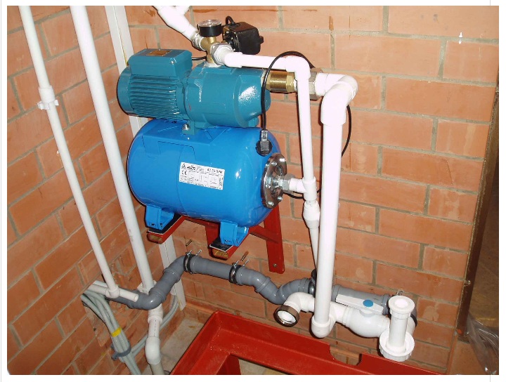

Сделать на даче или в частном доме водопровод своими руками стало намного проще после того, как на нашем рынке появилось новое оборудование и материалы. Главное, чтобы к дому была подведена электрическая энергия. Достаточно однофазной электросети на 220 В. Для создания в водопроводе постоянного давления нужно обзавестись насосной станцией. Можно, конечно, купить по отдельности насос, обратный клапан и необходимую автоматику, но это задача для «продвинутых» мастеров. Новичкам же вполне хватит станции в сборе. Еще не так давно прокладка труб по дому или квартире была неизбежно связана с проведением сварочных работ. Сегодня это совершенно необязательно. Полипропиленовые трубы, например, можно «варить» с помощью специального паяльника с насадкой, а металлопластиковые соединяются фитингами на резьбе. Отдать предпочтение какому-то одному виду труб сложно. С металлопластом работать проще, но дороже, т.к. хорошие фитинги стоят недешево. Полипропилен дешевле, но придется покупать специальный паяльник.
Еще один важный элемент домашнего водопровода – фильтрующий элемент. Надежней всего установить магистральный фильтр перед входом в насосную станцию. Удовольствие это, конечно, не самое дешевое, но без него увеличивается риск быстрого выхода из строя гораздо более дорогого оборудования (стиральной машины, бойлера и т.д.). Ну и, конечно, следует помнить, что любой фильтр имеет конечный срок эксплуатации и требует периодической очистки или замены.
