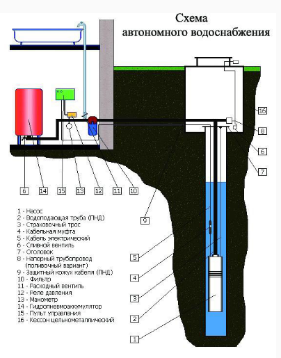

Каждый из нас мечтает вырваться из каменных объятий города, поселиться в пригороде с его тишиной и чистым воздухом. Жить конечно как в давние времена в доме только деревянном. Но при этом чтобы дом был со всеми удобствами, то есть с паровым отоплением, светом, канализацией, газом и конечно спутниковым телевидением. Давайте по подробней остановимся на проведении водоснабжения в деревянном доме. Обычно в дачных массивах, деревнях и селах нет центрального водопровода и приходится капать колодец или бурить скважину и уже оттуда тянуть водопровод в дом. Для этого нам понадобится насос, трубы и конечно же нагреватель воды. Для монтажа коммуникаций будем использовать метало-пластиковые трубы и комплектующие. Диаметр труб для водопровода берем исходя из количества точек для использования воды, таких как мойка, умывальник, душевая кабина, туалет. Из этого же исходим и при выборе мощности насоса. Все это монтируется в единую систему водоснабжения. Если качество воды оставляет желать лучшего в вашем регионе можно установить очистительный фильтр. Трубы можно спрятать под обшивку стен или под пол, все это уже на ваше усмотрение.
