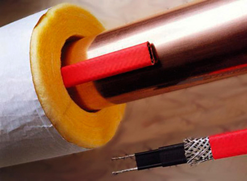

Вот тут и пригодится обогревающий кабель. Он имеет четко определенную мощность на метр длины, к нему при необходимости можно приспособить датчик температуры и управляющий модуль. Разумеется, водопроводную трубу вместе с кабелем нужно заключить в общую теплоизолирующую оболочку.
Я тут вспомнил, что мы прошлой зимой на кафешке одной придорожной кабель закидывали по трубе. Вот тот кабель, который самогреющий или саморегулирующийся. Не так дорого по материалу вышло, и вода зимой не мерзла, как в прошлом сезоне. Это мы точно узнали. Проблема только в том, что не узнали, насколько увеличилась оплата из-за этого кабеля. Сами понимаете, отдельный счетчик для этого никто не ставил на кабель обогрева водопровода, а в кафе интенсивность потребления электроэнергии очень хаотичная, чтобы точно вычислить расходы - сегодня кофемашина работает на 100 чашек, завтра на 10, сегодня УФО над барменом греет, а завтра он уже внутрь погрелся и выключил УФО, ибо жарко. Короче, было бы интересно узнать реальный расход.
