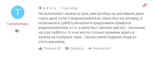

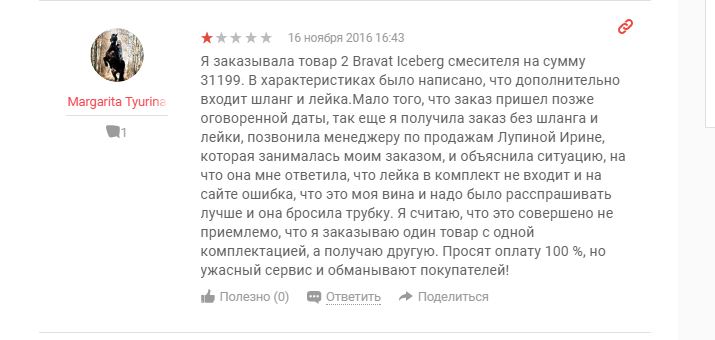

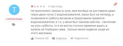

Трофим, действительно, лучше посмотрите другую компанию. гипострой не лучший выбор. Очень часто пишут, что сервис на уровне сельского магазина. Привозят неполную комплектацию, были случаи, когда вообще не привозили заказ попросив 100 процентную предоплату.

Да тут нужно определиться с тем, что делать. А то человек еще машину не купил, а вы ему уже на автозаправку компромат накопали))
Да и отзывы сами какие-то не от мира сего. Не только те, что вы предоставили, но и другие по этой фирме. Половина положительных, половины в минус. Но те, что в минус, по примеру даже последнего на этой странице... ну, что это, отзыв, по-вашему? заказала доставку на определенный день, не привезли, а потом заказала еще где-то. Уже небылица, вчитайтесь сами в сроки и даты))
