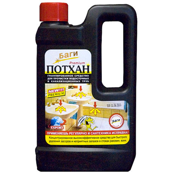

Насчёт засоров. Оптимальное средство для засоров любой сложности - Потхан. Только пользоваться нужно крайне осторожно, точно соблюдая инструкцию. Там что-то крайне едкое и глаза или кожу сожжёт на счёт раз. Работать нужно обязательно в перчатках и желательно в защитных очках.

pavlovbox писал(а):Насчёт засоров. Оптимальное средство для засоров любой сложности - Потхан.
Не знаю я такого средства, но попробовал бы, если настолько классное. Пока же используем стандартные, старые химические средства, кипяток и механическую чистку. Что и всем рекомендуем хотя бы иногда.

Традиционная совецкая химия вроде разных Кротов очень неэффективна. Можно заливать щёлочь, но её ещё нужно знать где взять и как разводить. Кипяток совсем не выход, так для механических заторов и известкового налёта он не особо опасен, а вот санфаянс может и лопнуть. Механическая чистка дырку пробьёт но проблему не решит. Так что остаюсь при своём мнении. Канистра Потхана стоит 400 рублей или чуть меньше и хватает ее надолго. Можно заливать в любые трубы - и пластик и металл. Важно чтобы не было открытых сливов в квартире (например на месте временно снятой кухонной раковины). Должна стоять канализационная заглушка. А то в ванной насыплете едкую массу, а в кухне фонтан шибанет.

pavlovbox писал(а):Традиционная совецкая химия вроде разных Кротов очень неэффективна. Кипяток совсем не выход, Механическая чистка дырку пробьёт но проблему не решит.
Я не говорю, что ваш Потхан плохой или неэффективный, я говорю, что не знал ранее о данном средстве. Если оно является панацеей от всех проблем с засорами, то супер просто, чеж еще сказать)) Но вот только не могу согласиться с тем, что вы написали. Крот, кстати, одно из наиболее эффективных средств в когдатошнее время. И сейчас справляется нормально со многими задачами. Кипятком хорошо смываются жиры, например, а механическая чистка сложные и грубые отложения снимает, хотя плоховато, да... но нужно в комплексе использовать, тогда результат лучше в разы! Мы же сейчас говорим про засор, а не внутреннюю чистку труб. Засор - это некая пробка, которая образовалась из волос, мусора, жиров и т.д.. Бывает и более сложный засор, окалиной, например, кусками ржавчины, которые упали из воздуховода канализации, и так далее. Но сомневаюсь, что здесь без механической чистки можно обойтись. Потхан не разъест ржавые куски металла, я на все 1000% уверен. А если да, то и в трубах дыр понаделает.
Мы говорим вообще о профилактике, и что правильно применять при ней именно. Советуете данное средство? Не вопрос, и сам попробую. Но если профилактика ведется систематически, хотя бы раз в месяц, то тот же кипяток, тонкий стальной трос с ежом, а также простейший Крот в пакетике - отличные средства профилактические.
А нужно еще подумать, как без механических средств, одним только Потханом справиться, если забился унитаз. Как вы его зальете не в сам унитаз, а в канализационный отвод? И как вы сделаете так, чтобы он не утек вниз по сливу, а растворил засор?

Николаев111 писал(а): Как вы его зальете не в сам унитаз, а в канализационный отвод? И как вы сделаете так, чтобы он не утек вниз по сливу, а растворил засор?
Все что засыпано в унитаз или слив раковины обречено утечь вниз. Время работы средства очень ограничено. Но у других средств оно тоже ограничено, кроме механики.
Побеждает тот, кто успеет изъесть больше. :ugeek:

pavlovbox писал(а):Побеждает тот, кто успеет изъесть больше. :ugeek:
:D Ну, тут понятно. Вот я и говорю, что во многих случаях без механики никак не обойтись.
А сильно эта ваша штука химическая, да? Нужно в перчатках, в лепестке и так далее? В общем, по всем правилам себе обезопасить? И канистрами только продается, или и пакетики есть, чтобы на пробу взять?
Спасибо за ответ!
