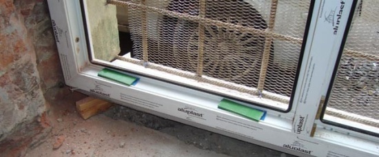

@Эхо Эхо Так а зачем какую-то герметичность создавать герметиками? Там же просто можно убрать пыльник, точнее, антипыльник, и в этот паз вставить штапики! Профиль одинаковый получается на окнах. Нужно сделать соответственно замеры стеклопакета, установить его, заказать вместе со стеклопакетом штапики, поставить стеклопакет, придерживая, установить штапики, и получится глухое окно)) По идее, так это делается. Ошибаюсь я вряд ли, так как неоднократно убирали створки из б/у окон и просто устанавливали на их места стеклопакеты именно таким способом. Или о каких окнах мы говорим? Неужели это невозможно? Просто немного не понимаю, зачем эти сложности. Это если профиль разбит, то тогда можно на какой-то клей, герметик ставить. Тогда будет понятно такое утверждение.

Вот, поглядите. Слева рама под стеклопакет, с правой стороны, под створку. Там все одинаковое. Снять нужно фурнитуру, подставки установить, закрепить стеклопакет штапиками. Правильно же?
А что, будут делать отдельно стеклопакет и штапики? Это нужно самому замеры снимать, или звать замерщика из фирмы какой-то? Я если сделаю заказ, то какой стеклопакет мне нужен будет? Как понимаю, идентичный установленному, верно? Просто тогда его установить и зажать. Ну, такой вариант устраивает. Действительно, есть откуда воздуху поступать, да и вытяжку еще хочу поставить, и довольно серьезную, прямо над столом. У меня там и пайка будет происходить, и порезка металлических, деревянных, пластиковых материалов. Так что беречь все эти запахи внутри не собираюсь. Хороший вариант. Даже сразу готовое решение по окну. Благодарю. Буду искать недорогую фирму, звать замерщиков.
