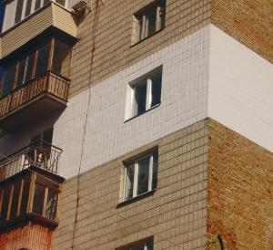

Есть плюсы, которые, скорее всего, действительно работают. Первое, это влагозащита. Ну, вот если в качестве влагозащиты применить, а данный слой даст еще и теплоизоляцию, то отлично вообще. То ест, утепляетесь стандартно, а потом Астратек и аналоги применяете на оштукатуренный фасад. Красота... но!
Доступ влаги перекрыт, но это же слишком герметизирует помещение, особенно если внутри стены еще и пенопласт. Утепление, может, и хорошее получается, но как и где запирается влага? А вдруг есть источник ее внутрь стены - трещина, проблема на крыше или еще как. Внутри влага есть, а наружу не идет... уже плохо!! То есть, пар, идущий через стену изнутри, да еще и через толстую стену, остается там же, внутри, а вот уже и грибок тут нарисовался, и запах плохой пошел, и на здоровье все это дело отразилось. Как говорят все, да и я тоже - трубы заделать жидкой теплоизоляцией - не вопрос, все остальное неправильно!

Сейчас активно рекламируется утепление. Понятно, технологии энергосбережения всем нужны и всем важны. Можно экономить на обогреве зимой и на охлаждении помещений в летнее время. Так вот в нескольких городах (обо всей территории не знаю) там рекламируется керамическая теплоизоляция, ну, наравне со стандартной ватой и пенопластом, естественно. Ситуация интересна по многоэтажным панельным домам. Предлагается наружное утепление пенопластом, и какое-то утепление изнутри помещения, которое сразу никак и не называется по сути. Знакомые говорят, что заинтересовались, позвонили, и им начали рассказывать про какой-то материал, который разбавляется до консистенции шпаклевки, наносится на стены, и все, жара)) Стоит на порядок дешевле, но все равно дорого. И вот набрали меня поговорить о том и о сем, а также спросить о данном материале. По ходу событий, знаю о нем по отзывам, а также по личному использованию на паре объектов по настоянию заказчика. Но знаю не все, так как направлений и производителей много. Поэтому хочу еще раз задать вопрос: что и как по теплоизоляции Астратек? Что знаете, что скажете?
