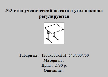

Посмотрел здесь мебель для учебных заведений, и в голову пришла интересная мысль. Мне сейчас нужна мебель в гараж. Ну, как мебель? Пара столов, лавка, кресло, верстак, шкафы. Мастерская чтобы получилась, да и крохотное место для отдыха, перекимарить. Смотрел столы - 10 тысяч рублей, 12-15, а то и более. А тут есть стол №3 вон по ссылке на главной странице сайта Учебной мебели. Стоит 2700, да еще и регулируемый. Как вы думаете, удобно за таким будет работать? Просто цена действительно классная. С моими нынешними расходами на обустройство, только такую себе и могу позволить.
Я думаю, за такую сумму вы ничего лучше все равно на найдете. Дешевле будет только на свалке найти старый стол и приспособить его под свои нужды):-). Каркас указанного вами ученического стола изготовлен из труб квадратного сечения 20 на 20 мм или 25 на 25 мм, а регулировка высоты осуществляется путем перемещения основания относительно верхней рамы и фиксируется с помощью 2-х надежных винтов. Поверхность стола состоит из ламинированного ДСП толщиной 1,6 сантиметров.
Так, а для чего этот стол приобретается. Если в качестве письменного стола, для просмотра журналов, для чаепитий - то можно. Просто назначение его бы узнать. А то, вроде же, учебная мебель. С одной стороны, мы понимаем, что она должна быть прочная, так как детишки сломают все, что угодно... но с другой стороны, она и не самая дорогая, и потому материалы здесь сами видите, какие. Как простой стол - можно, а в качестве верстака и не думайте. Если на нем работать, то можно просто кому-то на улице выйти и подарить эти деньги. Результат будет идентичным!

Ну, не сравнивайте)) Во-первых, то качество, это именно ТО качество. Не то, что сегодня халтурщики варят по гаражам. Это одно. Да и второе - верстак какое назначение имеет? У меня, к слову сказать, на верстаке разные работы - и чистка деталей, и сварка происходит, и сверление, и иногда молотком поработать нужно. Боюсь, что обычная парта с такими задачами просто развалится. Ну, а если там поделки разные, типа из глины лепить, из дерева вырезать, то выдержит такую работу и парта на трубе 25х25 мм. Усилить только ее нужно по центру, это раз, а два - нужно обязательно сделать хотя бы половину верстака под металлом. Не все работы на деревянной поверхности можно проводить! Вот надежный самодельный верстак может получиться):-)

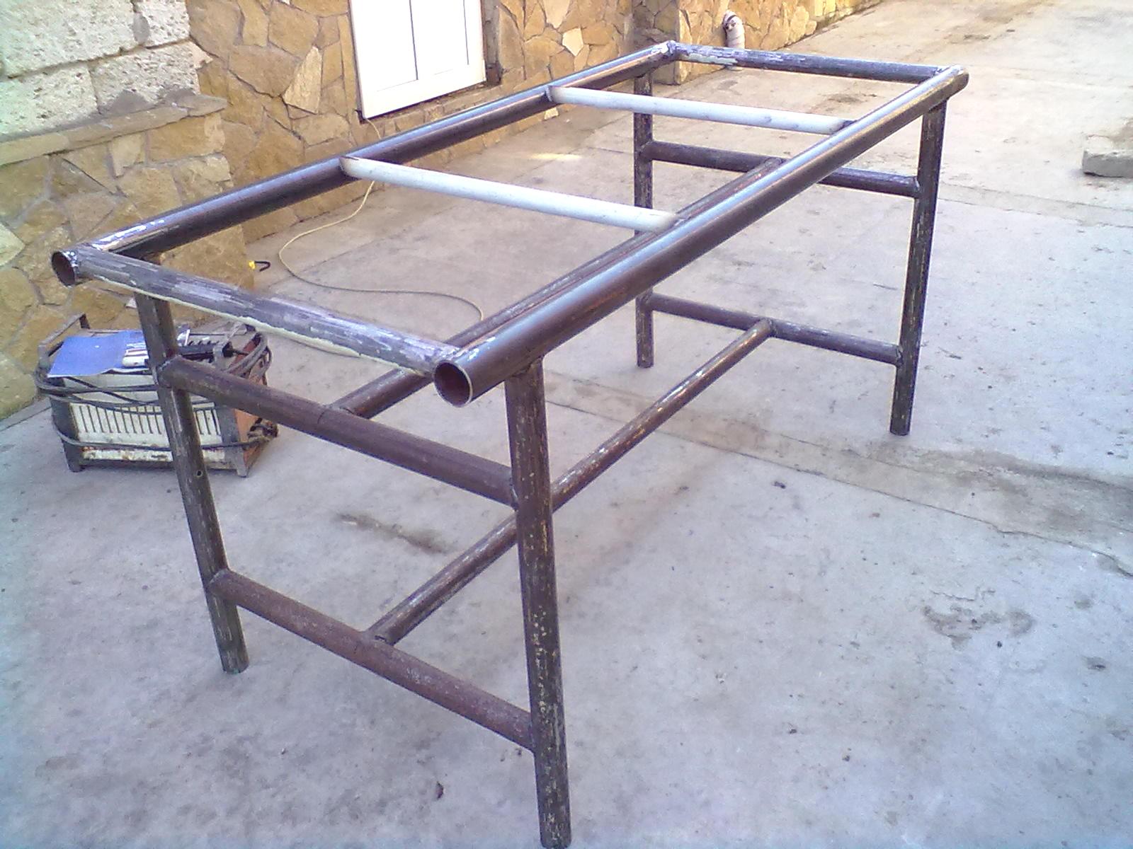

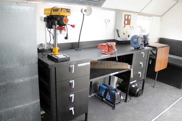

Выходит, что хоть у меня и задачи попроще для верстака, все равно лучше не брать школьную мебель, типа парту или стол? Лучше собирать что-то подобное тому, что на последней фотографии в сообщения раньше. Конкретный такой стол. Только неудобно как-то будет работать с трубой для установки столешницы, ящиков, обшивки. Может, профильную трубу выбрать? И во сколько обойдется такой стол, во сколько денег верстак посчитать мне?:-) Дорого выйдет, да? Есть сварщики толковые рядом, да и металлобаза в нескольких километрах. Как правильно посчитать, не подскажете?

Тут товарищ Феликс недавно расчеты приводил по металлу, да и еще пара человек. Что-то там стальное делают, какие-то ограждения, перегородки и все такое. Можете в личку написать, реально, что ответят. Если нет, на днях смогу примерно, только примерно дать расчеты, а дальше уже сами будете решать и по стоимости материала, и по работе. Плюс, у меня, например, верстак - это очень серьезное рабочее место, поэтому вам мои параметры могут не понравиться по требованиям. Это говорю заранее))

Так.. задачка не из простых)) Давайте начнем с того, что такое верстак. Верстак - рабочее место, это надежный, устойчивый стол для проведения разных работ, столярных, слесарных... На нем можно заниматься сборкой, ремонтом, комплектацией чего-либо. Поэтому тут просматривается прямая зависимость от назначения работ. Понимаете, вам, вполне реально, достаточно было бы и той парты, которую вы сразу рассматривали. Если занимаетесь сборкой осветительных приборов, но ничего бить, резать, варить вы на этом рабочем столе не будете, скорее всего. Если нужен верстак в гараж, на котором И сборкой светильников (или чего там), будете заниматься, И одновременно растачивать детали авто, ремонтировать коробку, монтировать колеса, грубо говоря, то тогда нужен стандартного варианта стол-верстак! Если в первом случае можно обойтись затратами в 10 тысяч, грубо сказать - собрать стол, накрыть его мебельным житом или плитой, зашить частично поверхность стола листовым металлом, то во втором, обязательно нужно дополнительное основание, желательное закрепление верстака, дополнительные закладные под установку оборудования навесного. Посчитайте сами по своим заметкам, что и сколько вам нужно. Тиски - несколько, большие и малые, несколько полок и ящиков, крюки навесные для оборудования, продольные и поперечные фермы над верстаком, освещение регулируемой яркости, различные кронштейны и прочая мелочевка. Но также сверлильное оборудование, резак, стенды с креплением под разное оборудование, валы, заточной станок... перечислять нужно уже по назначению, по профильной деятельности. Поэтому еще раз подумайте. Это уже не школьная мебель, это профессиональное оборудование для работы. Если просто точить жесть и гвоздики забивать, а то и клеить декоратив из дерева, то можно и на коленке. Если тяжелые работы - то массивный верстак и конкретное его оснащение!
