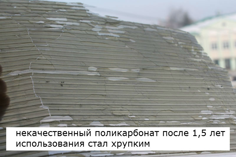

Зимой вроде как говорили на тему теплиц из поликарбоната, да и весной, и вообще уже много разговор по теме. Но повторюсь, ежели тут еще не озвучивал. Хотелось бы, конечно, пройти по тем преимуществам, что описывают на сайте, посмотреть, что обещано, и что из этого правда, но сейчас в голове закрутились другие мысли и озвучу именно их. Как обычно, товарищи, мнение нейтральное. Я сразу предупреждаю (чтобы потом без обид), что не работал с компанией КомПласт и сейчас говорю не об их продукции, а в общем о теплицах из поликарбоната. Короче говоря, недостатки теплиц из поликарбоната. - Цена - нумеро уно!:-) Хотите более-менее качественную теплицу? Стройте из поликарбоната, это действительно получится, если все сделать по технологии и работая с хорошими материалами. Но вообще цена высокая, это вам не парник на трубах с пленкой! - Так как цена на материалы высокая, то и ремонт будет дорогим. А он будет, поверьте. Я видел только несколько человек, который под чутким присмотром своими руками поликарбонатную теплицу хорошо построили. У других проблем достаточно, в том числе и те, которые озвучу по ходу своей записи. - Горючесть, тление, плавление и все прочее. Я вообще эту тему не люблю, так как считаю, что если захотеть, то спалить можно, что угодно. Если будет пожар, то вам уже без разницы, сгорел поликарбонат, поплавился или обуглился в ноль, так ведь? - Теплица из поликарбоната запросто повреждается механически, в том числе и царапается. Она даже трется, а не царапается, а соответственно, затеняется, снижается светопропускная способность... - Очень, очень правильный и аккуратный монтаж нужен. Распустить по размеру и закрепить на каркасе - это одно! Но нужно правильно крепить по направлению сот, без самодеятельности, оставлять зазоры под температурное расширение материала, так как он ужимается или растет, а еще нужно все срезу заделать, специальный профиль купить и установить. - Плохой материал - никакой службы в течении 10 или более лет. 2-3 года - потолок, если материал некачественный, левый, да еще и без защитной пленки. Тут вот вообще пример нашел - теплице из поликарбоната 1,5 года. Правда или нет на фото, я без понятия, но я точно такие же видел через 3 года использования плохой теплицы.
некачественный поликарбонат на теплице
- Далее... Несущая способность. Недостатков в алюминиевом, тонкостенном W-профиле или П-профиле настолько много, что вы и не заметите, как теплица навернулась от снеговой нагрузки или от ветра. Строго профильная труба по расчетам, строго крепление... и никаких "у меня теплица и без ваших фундаментов с каркасов стоит":-)) А то любители экономии потом рыдают хужее крокодилов)) - О конденсате не забываем, в сотах он есть, материал плачет... а зимой мерзнет, а в феврале может быть горе, когда самые большие световые и температурные перепады. Конденсат должен уходить, тут снова вспоминаем о правильном монтаже!! - Нужен постоянный уход за теплицей, иначе не продержится долго. Правда, уход за теплицей из поликарбоната - другая тема! - Еще раз по качеству материала напомню - толщина, плотность, производитель, светопропускная способность и прочие параметры для строительства именно теплицы. Как видите, есть недостатки, и это не только 1 недостаток - высокая стоимость, как все производители заявляют... Их побольше. Тут уже нормально насобиралось, а есть и еще. Но снова говорю, что это не отзыв о теплицах КомПласт возможно, у них все ок, хотя, лучше бы тут был представитель компании)) Пообщались бы!

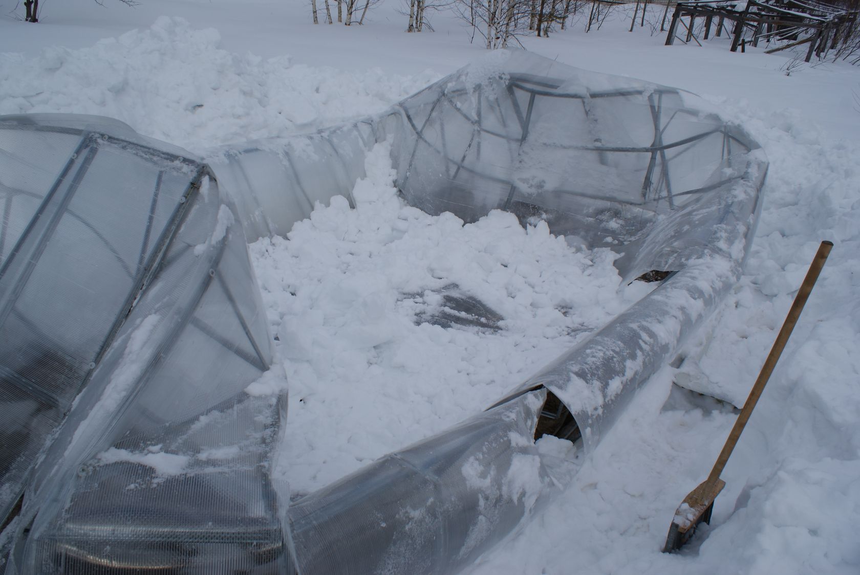

Не могу выступать в роли отъявленного советчика, и уж точно эксперта по строительству теплиц из поликарбоната, так как сам себе покупал таковые, устанавливал, а потом модернизировал. Честно говорю, нашел массу дефектов, которые пришлось устранять, и были даже такие, которые здесь не описаны. Пример - неправильно раскроенные листы поликарбоната, не те размеры. Но был поход по профилю, дали больше, а потому здесь не особенно в обиде. Скажу одно - укреплять теплицу нужно обязательно! В зимний период еле-еле успели приехать и снег смахнуть, каркас уже начал изгибаться. Следующей весной каркас усиливал очень конкретно.
теплица из поликарбоната и снег
Вот вам одна страшная картинка. Подумайте, лучше сразу правильно установить и все проверить трижды, чем зимой или под весну получить такой результат!
