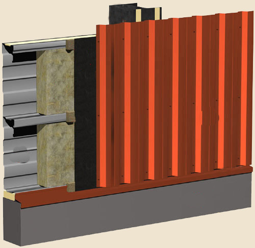

Курсовик, спасибо, что ответили на вопрос с уведомлением. На почту пришло, и я сразу увидел, что на кучу моих вопросов уже есть масса ответов. А то я уже и забыл, что писал здесь на форуме. Смотрите, сарай сейчас уже готов. Утеплять все же хотим пенопластом, ну или минеральной ватой. Насчет обшивки решение принимается одновременно с определением утеплителя. Если минеральная вата, то со штукатуркой вариант не получится, видимо, нужно будет обязательно обшивать. А вот утепление пенопластом можно и штукатурить, и обшивать. Не могли бы вы, или Старший, который также отвечал ранее, подсказать мне металлический сайдинг, пластиковый сайдинг или профнастил для обшивки такого сооружения? Я просто сейчас смотрю на цены, так там обшивка если по характеристикам другая, то она может быть и дешевле, и дороже. Тот же металлический профлист какой брать? Толщина от 0,4 мм до 0,7 мм, разная высота волны, разные покрытия. Как определять тот же заборный материал или для крыши, для фасадной обшивки. Мне просто нужно определить пусть не самый дешевый способ, это уже ладно, раз можно и заплатить нормально... но просто самый толковый, самый качественный. Чтобы если я и потрачу 2-3 дня на утепление и обшивку сарая, то уже лет 15 чтобы вообще не касался я ремонта. Привык делать хорошо, но теперь, когда сам это делаю, без помощи мастеров, понимаю, что не все так просто, и нужен умный совет. Заранее благодарю.

На стену практически любой, от 0,4 берете и работаете с сайдингом и профнастилом. Можете цветной, можете просто оцинковку взять, чуть дешевле может получится. Установка быстрая, только делайте правильно, чтобы не просто для красоты обшивка, но и защита от влаги. Если посчитаете, что по деньгам дорого, то тогда утепляетесь пенопластом, штукатурите пенопласт и красите. Таких тем уже целый вагон на форуме есть, поищите... там и подробные инструкции к данному процессу.
