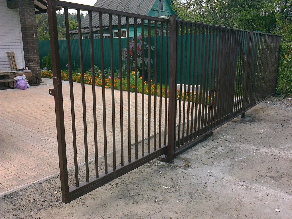

Я лично очень много рассказывал о заборах и воротах, о въездной зоне, ее оформлении, об обеспечении безопасности... но, видимо, всем лень искать и компоновать информацию)) На то он и форум - есть форум, задам вопрос... а то, что ответы написаны десятки раз, никого не интересует. Честное слово, точно бы ничего не ответил, да настроение хорошее, да и тема сама нравится)) Короче, попробую ответить на ваши вопросы последовательно и вразумительно! Первое - какие ворота вообще поставить на задний двор? На красоту особенно не ориентируйтесь. Вам нужно прочно и надежно. Вполне хорошее заявление по стальным откатным воротам. Легкие, прочные, долговечные, не требующие дополнительных расходов.
сварные откатные ворота
Вот такой вариант!! Профильная труба и прут или труба чуть меньше диаметра. Можно и более простые, более легкие. Но эти и так недорогие получаться. В зависимости от размеров секции и ответной части. Механизм простой нужно будет брать, переплачивать не придется!! Автоматика, в среднем, 300 евро. Это с привод с планкой и ответной частью, пультами и фотоэлементами. Короче говоря, всю систему можно взять. Только собрать нужно будет и установить правильно! Сама система, то есть, механизм или комплектующие, короче говоря, фурнитура обойдется в 100 евро примерно. Это так себе цена на среднее из среднего ценового сегмента, так сказать. Можно в полтора раза дешевле, если хотите, но качество пойдет стремительно вниз. Сама секция порядка 10-12 тысяч рублей, плюс ответная часть может обойтись от примерно в 3-4 тысячи. Это на ворота в 2 метра. Вам нужно от размера плясать и прочих характеристик. Это все на вопрос о том, хватит ли 60 тысяч на ворота. По идее, хватит. Столбы, бетонирование, площадка, установка сама еще потянет. Короче говоря, если постараться, можно влиться в бюджет! Но, скорее всего, захочется ворота побольше, плюс марафет какой-то. Так что ориентир лучше на 80 тысяч. Тогда точно можно! Калитка уже отдельно. Туда ее считайте, к забору уже. Это отдельная тема. А пока еще пара слов по воротам. Знаете, как автоматику и фурнитуру выбирать? Там вес важен, примерное количество циклов открытия/закрытия, нагрузки, расчет по зиме и так далее... Если просто увидите систему дешевле в 3 раза, глазки откроете пошире от удивления и купите, она может прослужить всего год-два, и на выброс. Так что с этим вопросом внимательнее. Короче говоря, по воротам все пока. Как ответите, посмотрю, чем еще дополнить!
Спасибо за ответы и расчеты. Я на сайте Евро-Ворота пытался цены сверить, посмотреть, что почем вообще, насколько мы можем уложиться в бюджет с их предложениями или расчетами ворот по нашим параметрам. Цен нигде нет, ни в готовых вариантах, ни в разделе фурнитуры. Зато можно сделать запрос. Я сразу обрадовался, так как там написано, что при заказе расчета ответ придет в течении 10 минут. Описал очень просто - материалы, размер, предпочтения, указал, что нужна соответствующая автоматика, установка. Описание делал по фотографии выше. Такие ворота нам действительно подошли бы. Никаких излишеств, но достаточно мощно. Но прошло 10 минут, прошло 20, час, уже наверное больше, чем полдня, но никто так и не ответил. Поэтому предпочту ориентироваться на мнение эксперта, который дал цены примерные и общую картину. А евро-Ворота, какие-то совсем не евро. Обещать и не делать… то как можно тогда с заказом в такую компанию обращаться. Лучше потратить время и самостоятельно сделать хорошие откатные ворота по вот такой сборной инструкции. Спасибо большое.
