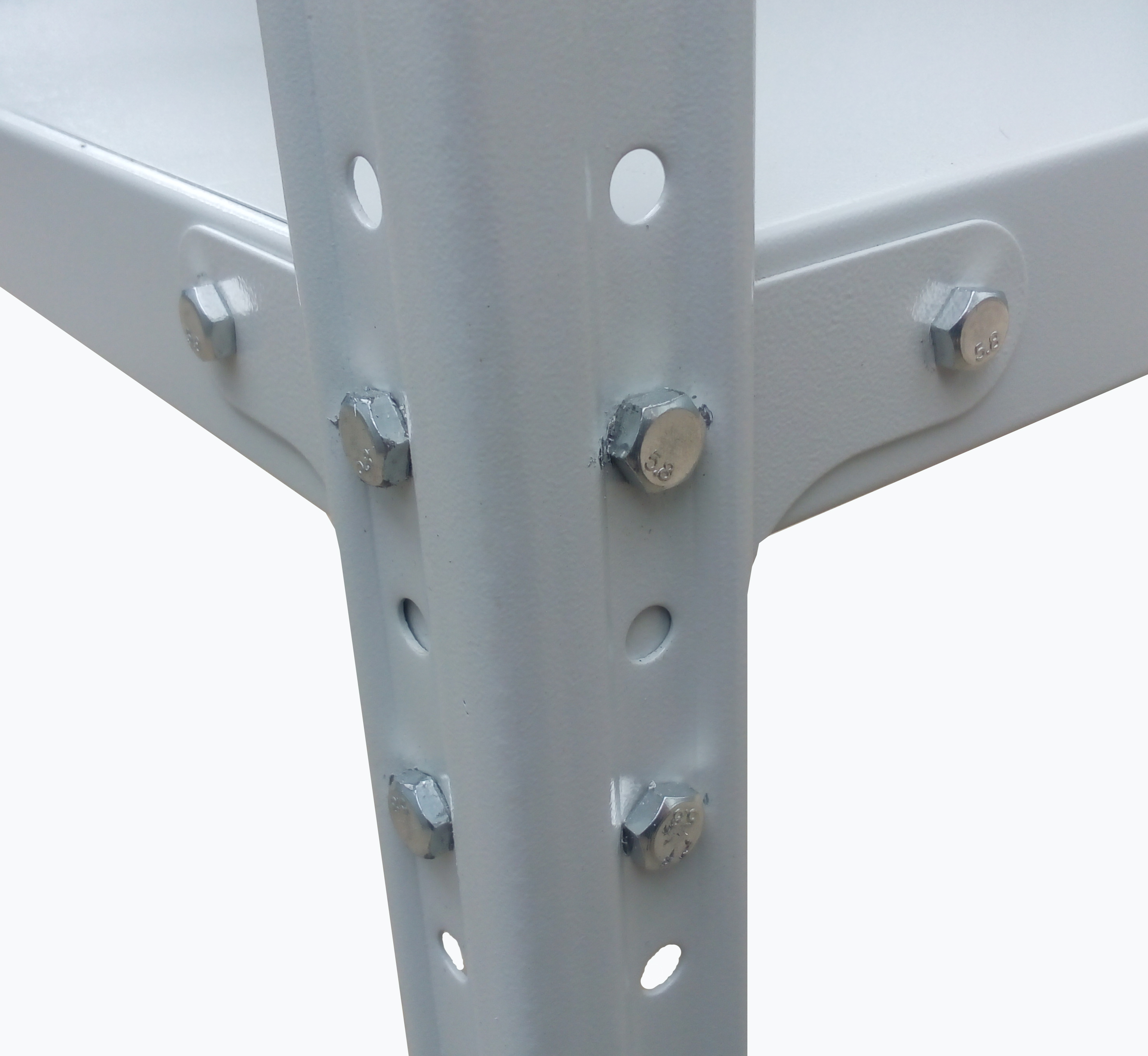

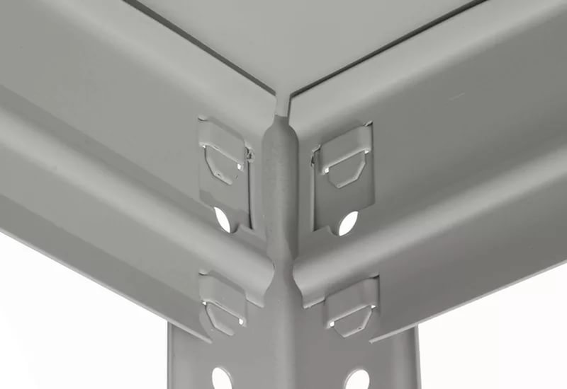

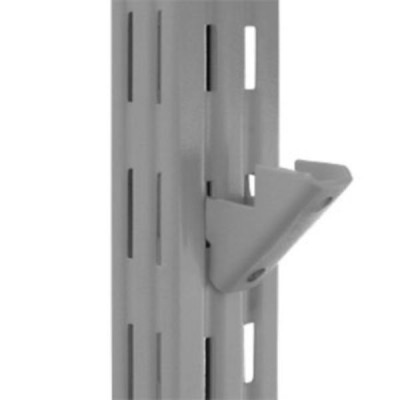

Вот есть такое крепление на полку стеллажа на складе:
- крепление полки стеллажа
С одной стороны, становится в перфорацию в упор, сверху на крепление давит полка... ничего не случится, да? Но если снизу полку задеть, то есть множество шансов, что та прыгнет, и не просто на 5-7 см вверх и при этом опустится на свое место, а при этом упадет, так как крепление может выпасть! Оно надежное только за счет упора вертикально вниз под весом, но не в плане если его как-то попытаться двигать.

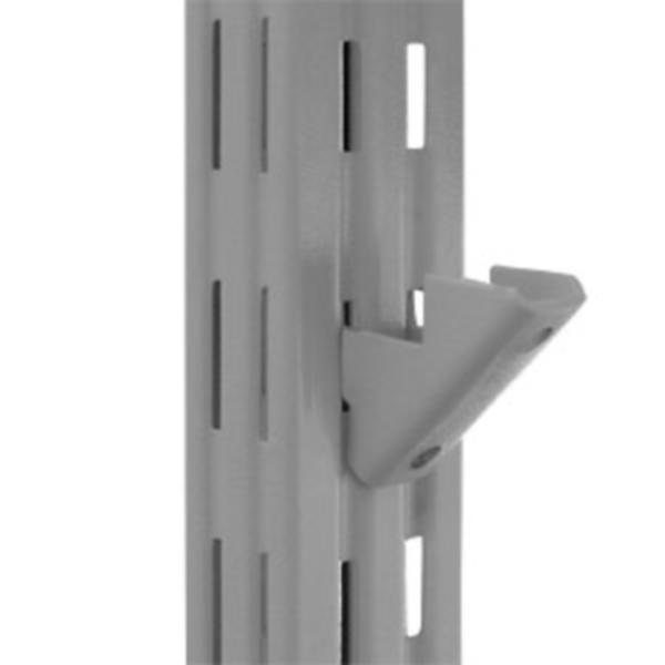

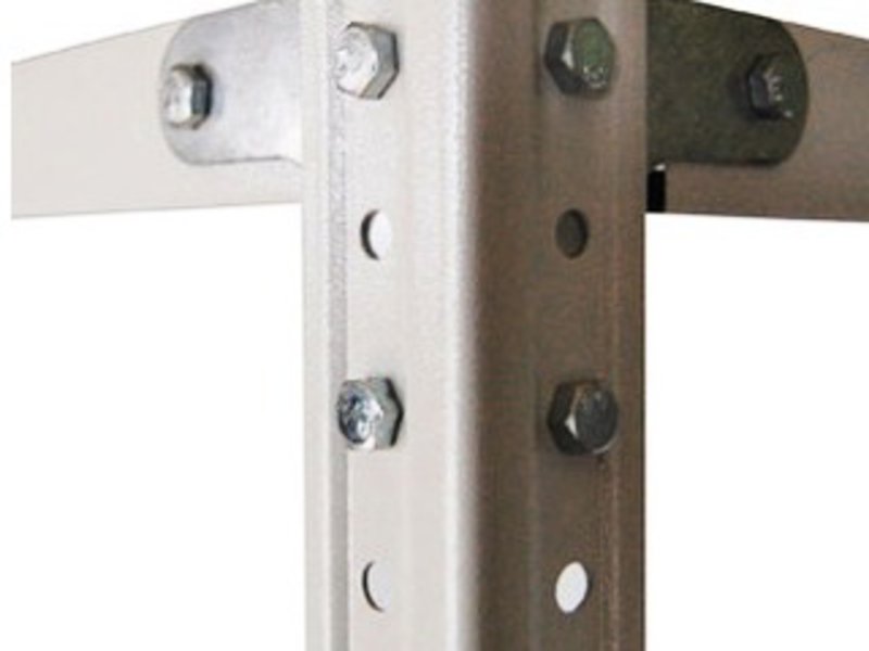

Вот еще вариант:
- не самое лучшее крепление полки стеллажа
Это не складской стеллаж, по крайней мере, не промышленный. Здесь порядка 80 кг на полку максимальный вес. Но все равно. Если полупустую полку подцепить погрузчиков, краем ящика на вилке или паллете, то слетит она мама не горюй, а также все, что на ней!!

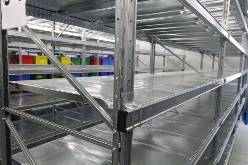

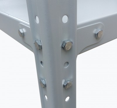

- правильное крепление полки стеллажа
А вот как раз то, что нужно. Это тоже небольшой стеллаж, типа гаражный (просто варианты креплений на фото для складской "амуниции" сложно найти. Но что хочется сказать? Что такую полку, с таким креплением, уже не сорвать. Да, можно задеть, но это уже точно почувствует оператор погрузчика. Будет удар, давление, замигает датчик и так далее. То есть, это не вес, который поддается движению, а упор, и это чувствуется. То есть, оператор далее не будет больше поднимать другой ящик и этим снимать полку с креплений... А весь стеллаж не перевернется, так как на нем тонна или несколько товаров. Вот простейшее объяснение.
Крепите полки, крепите стеллажи. Да, дальше, неудобнее, при переезде нужно будет на пару часов больше потратить... Но не страшно! Лучше час или два повертеть болты, но не потерять товара на десятки тысяч...
