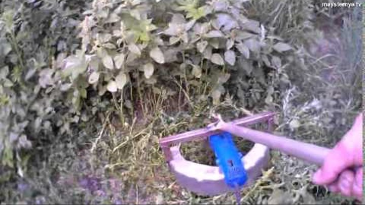

Итак, как же сделать самодельный триммер из болгарки!
На болгарке есть готовые крепления под съемную ручку. Именно через них идет крепление и фиксация болгарки к основанию, каркасу будущего триммера. Это может быть пластиковая труба, нержавейка, обычная стальная, хромированная, какой-то обрезок, деревянный черенок с дополнениями и доработками. Что угодно, короче.
- триммер из болгарки своими руками схема

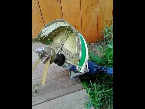

Каркас, защитный кожух (причем от травы, от ножей, проволоки, камней, которые отлетают, грязи), рукоять, кабель, переключатель, удлинитель. Собрать очень просто. Сделали кожух с креплением для болгарки и рукояти, установили болгарку, установили нож, диск или леску, и работайте, только старайтесь больше упор делать на собственную безопасность!!

Далее, режущая часть. Это леска, кабель, ножи канцелярские (не рекомендую, но тема работает), самодельные заточенные стальные ножи, круги для болгарки под дерево и так далее. Тут уже выбираете сами, смотря что собираетесь косить на даче.

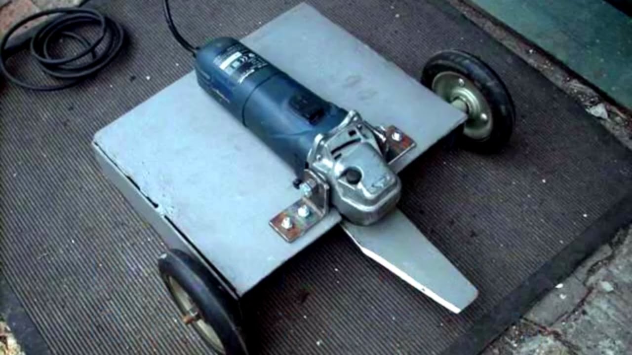

А вот и газонокосилка на колесах. Тут только база нужна, видоизмененный кожух, рукоять более удобная под ваш рост, например, охват рук. Не нужно будет носить все на себе, на ремне, просто перед собой толкайте машинку. Таким образом вообще можно сделать полноценную газонокосилку.
