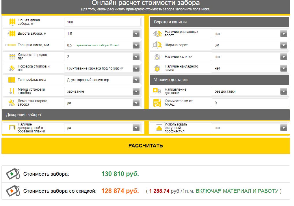

Помогите решить вопрос. На даче стоит забор, выглядит так – между кирпичными столбами деревянный штакетник, доски начали подгнивать. Хочу заменить их на фигурный профнастил. Подскажите, сколько это будет стоить? Участок 6 соток.
Воспользовался калькулятором онлайн, получилось 130 тысяч. Правдоподобная ли это цена?? Такой нюанс – столбы у меня уже есть, но в калькуляторе не было такого варианта, пришлось делать расчет, исходя из того, что столбы ставить надо. Насколько дешевле получится с уже имеющимися? Расчет делал на сайте компании Забориум, можете что-то о них сказать? Думал у них и заказать в итоге забор, правда цена мне не очень нравится…

Расчет цены забора выполняется не калькуляторами, а вручную. Все это так себе расчеты, типа примерную цену узнать. Но, на самом деле, вы ведь данные даже все не говорите.
Что значит, 6 соток? какая длина забора самого? Вот что нужно для расчета. Какая высота забора, сколько места занимают столбы, ворота, калитка, забор заднего двора и ограждения от соседей? У вас же не в чистом поле участок, он с кем-то пересекается.
Так сколько минусовать нужно из общей длины и площади, сколько нахлестов будет (это уже для супер точности)? :)
А еще, какие жилы установлены между кирпичными столбами? Там деревянный брус или уже готовая к установке забора из профнастила профильная труба? Дерево не пойдет, нужна труба... да и сказать еще требуется, какой профнастил вы решили выбрать - толщина, покрытие, оцинковка, сам вид профиля...
6 соток - это крик в космос, а не расчеты... такой же вопрос уже был, и такой же ответ тоже))

В принципе, в калькулятор вбит расчет кое-какой, но это все равно немного не то. Согласен, что нужно более конкретно подходить к задаче, с другой же стороны, Старший проявил некоторую невнимательность, что для него неприемлемо))
Заборы из профнастила, это не только толщина материала и вид покраски. Есть такое понятие, как производитель, и от него очень многое зависит. Не буду заново рассказывать о гаражном производстве, которому тут посвящено множество материалов, но стоит отличать качество от дешевого ширпотреба.
Более точный расчет, учитывая все исходные данные, выполнить можно. Кроме того, если вы обратитесь в раздел Консультаций, можно будет не только с цифрами работать, но и с рекомендациями специалистов, которые расскажут, как выбрать материал, каким образом произвести качественный монтаж или же просто отследить его соответствие, пока работу выполняют нанятые мастера!
