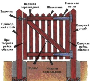

Калитка своими руками.jpg (40.53 КБ) 33007 просмотров
В настоящее время компании могут изготовить различные конструкции калитки - простую и сложную. Все равно большинство людей продолжают делать калитки сами. Не сложной конструкции калитка своими руками делается просто. Это сбитый из реек деревянный каркас, к которому крепится сетка рабица. Если деревянную калитку заделываете досками, сделать это немного сложнее, для этого нужны доски, бруски и два столба. Доски могут быть толщиной от 15 до 50 мм, все зависит от того, какую калитку хотите сделать. Обычно сейчас калитки делают из досок толщиной 15-25 мм.
Определяете обходимую высоту калитки, определяете ширину прохода через калитку, обычно делают калитку шириной 0,9-1,2 метра. Обрезаете доски одной длины, доски крепятся на два бруса 60х60 мм или делается каркас калитки из брусков, к ней уже крепят доски. После крепите петли и механизм закрывания калитки. Это может быть замок или щеколда. Гвозди можно использовать на 70-100мм.
Сперва врываете столб, к которому будет крепиться калитка, установите столб, к нему крепят калитку. После врывают второй столб, рядом с калиткой, проверяете, чтобы калитка открывалась свободно, не задевала столб, крепите столб.

У меня участок разделен на огород и двор. Так вот я делал по типу такой как на рисунке, две калитки, чтобы отгородить огород от собаки и дать ему волю побегать без цепи летом. Брал все подряд из подручных материалов - штакетины старые, доски с горища, петли со старых дверей балконных. Короче склепал неплохо, только простояли эти калитки не долго. Мой растяпа полюбил прыгать на них лапами, отталкиваться, подпрыгивать и опять, по кругу. Собака не большая, но за лето расшатал обе калитки под ноль.
