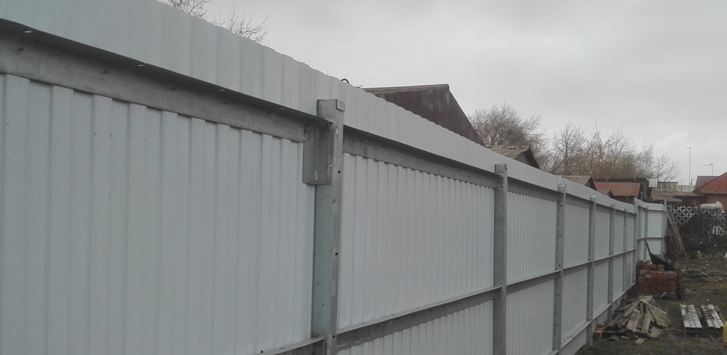

Добрый день.
Огораживаю свой участок забором, нужен совет, как быстрее и удобнее ставить забор из профнастила. Забор самый простой: три продольные перемычки из уголка, к которым на саморезы прикручен профлист, высотой 2,3м. Профлист выступает вверх, выше верхней перемычки, примерно на 200 мм, и опускается вниз, ниже нижней перемычки, также примерно на 200 мм. В прошлом году поставил забор с одной стороны участка (на фото), ставил забор в одиночку, без помощников, очень сильно замучился ровнять профлист по горизонтали. Перемычки приварил горизонтально по уровню, это не сложно, а прикрутить по уровню профлист оказалось некоторой проблемой, т.к. профлист нужно одновременно одной рукой держать, выравнивая левый край профлиста по соседнему листу, выравнивать правый край по уровню; при этом другой рукой нужно держать шуруповерт и прикручивать профлист. Удерживать профлист таким образом, одной рукой, невозможно и его приходилось опирать на какие то подставки из того что валяется под рукой (кирпичи, бруски, щепки и т.п.), а т.к. уровень земли под забором не ровный, да и вообще земля рыхлая, при установки каждого нового профлиста, приходилось подбирать новые подставки. В итоге, все эти манипуляции заняли достаточно продолжительное время, а результат получился не идеальный (верхний край забора получился легкой волной).
Возможно, опытные люди подскажут, как решить эту проблему, решение данной проблемы значительно ускорит процесс установки забора. Нужно добавит: в связи с тем, что уровень грунта идет под небольшим уклоном периодически придется менять расстояние от перемычки до края профлиста.

Привет!
Если у вас жилы брошены правильно, по уровню, то можно ведь от них отталкиваться, строго параллельно им крепить листы профнастила, правильно?
Понятно, что проще всего пригласить помощника, но он ведь тоже должен быть толковый, и чтобы ручки не дрожали, а то можно набить отверстий, выполнить монтаж, а по итогу будет криво.

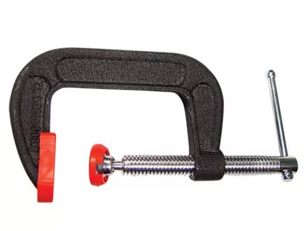

Я бы посоветовал иначе сделать. Есть такая классная штука, которая называется струбцина)) Тиски такие себе портативные, быстросъемы. Вот с ними попробуйте работать. Закрепили один угол, потом приподняли другой край листа, зажали второй струбциной. Если нужно, отошли, посмотрели на глаз, отбили уровень, поправили. И потом просто набили саморезов!. Только если струбцины без пластика или резинки, сами что-то такое подкладывайте. Профнастил царапается очень просто, а делать этого не следует, а то потом коррозия заест.
струбцина
Если нужно более точно сработать с первым креплением, если сложно, сделайте точный расчет на земле. Отметьте на заборе и на иле (на уголке), точки, просверлите, закрутите болт с гайкой и подкладкой. Тогда лист будет на нем прокручиваться, регулироваться вверх и вниз. Когда пройдете по всему полотну саморезами, чуть сильнее затянете болт.

Нечто подобное пытался делать, но к сожалению мало помогало, т.к. кроме удержания профлиста, нужно еще обращаться с шуруповертом и саморезами.
В другом форуме предложили использовать неодимовые магниты. Пока остается вопрос: какие купить, сколько будут стоить и помогут ли они в действительности.
Думаю нужно придумывать какие то регулируемые крючки.

Так все дело в том, что если лист висит на струбцинах или на болтах, у вас полностью свободные руки. Можете брать и запросто крепить лист. В чем сложность, не понимаю, если честно.
С магнитами я не в курсе как, их не использовал никогда. Может, и получится. Да только вот они дорогие, и когда еще вам их применить нужно будет, кто знает. А болт стоит пару копеек, а если покупать струбцины, то они уж точно нужны будут и в домашних работах, и в гараже где-то.
Можно и регулируемые крючки. Возьмите стяжки обычные с резьбой, закрепите их на средней жиле на стальной проволоке, поставьте на несколько крючком лист. Облегчит работу, хотя жесткости не будет никакой в этом случае...
