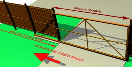

раздвижные ворота своими руками
Если у вас узкий проезд, то перед установкой раздвижных ворот, убедитесь в наличие необходимого для открывания пространства. Ведь ворота будут отъезжать направо или налево на расстояние равное ширине проема. Ворота и забор не должны иметь никаких горизонтальных отклонений. Поверхность с уклоном будет препятствовать, открыванию. Если вы решили сделать раздвижные ворота своими руками, то необходимо правильно подобрать ролики, учитывая вес ворот. Причем большой вес не означает большую надежность. Даже очень тяжелые ворота не смогут остановить грузовик. А чем тяжелее ворота, тем надежнее должны быть ролики и электрический привод, и естественно выше суммарная стоимость ворот.
Когда вы будете делать ворота своими руками, правильно рассчитайте ширину самого проема. Лучше сделать изначально проем немного шире, чем потом, каждый раз заезжая, ругаться на столь узкий проем. Тем более зимой, когда дороги заметает места для лишних маневров намного меньше. Помните об этом, рассчитывая ширину проезда.
Если кто-то сталкивался с другими сложностями эксплуатации раздвижных ворот, то интересно было бы услышать.

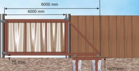

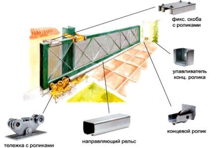

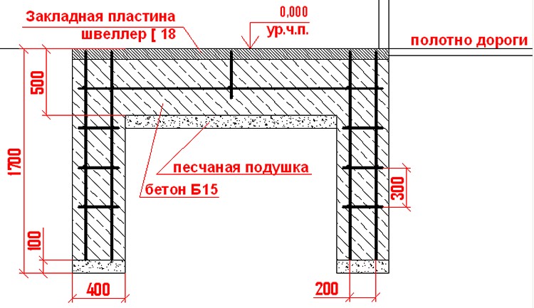

Не знаю, ТС как-то не раскрыл тему тут, да и там, куда ведет ссылка, тоже списочек какой-то и мало-мало обсуждений. Пожалуй, распишу, как сделать раздвижные ворота своими руками, а кто еще подобные строил - дополнит. Ну, или пообщаемся на данную тему более конструктивно. Итак, давайте начнем!!
В первую очередь, зачем нужны откатные или раздвижные ворота? По большому счету, это просто понт)) Они удобны и красивы, но мало-мальски ограничивают проникновение, да и надежными их назвать очень сложно! Далее, определяемся, сможем ли сделать раздвижные ворота своими руками? Тут стоит подумать, ведь многим это будет не под силу. Потому, если есть сомнения, идите к профи!! А, вот еще один серьезный плюс - такие ворота минимизируют занимаемую воротами площадь, то есть, не распашные со створками на полдвора, а просто подвижная панель, которая отнимает сантиметров 15-20 по всей длине въезда.
Далее, выбираем простые и дешевые, просто механические ворота, или же делаем акцент на автоматизации. Тут все зависит уже от бюджета! Можно поставить простую металлическую, обшитую или нет секцию, а можно и привод установить, фотоэлементы, приемники, пульты сделать и так далее.
Переходим к проекту, что обязательно. Изучите сразу несколько схем не только раздвижных ворот, но и закладки фундамента, устройства основания, это также очень важно, так как данные вещи гарантируют устойчивость, несущую способность, и отражаются на долговечности. Схемы раздвижных ворот ниже в приложенных фотографиях.
Помимо изучения схемы и последовательности работ по установке, обязательно обратите внимание и на корректное соотношение сторон ворот, длины секции и противовеса, посмотрите, каким должен быть просвет и так далее.
Строим откатные ворота. Сразу начинаем с выравнивания площадки под основные направляющие и рытья канав и ям под фундамент (все видно на фото ниже). В землю должно быть загнано несколько столбов, которые будут удерживать основание, вес конструкции и направляющих, служить основанием под установку электропривода. Все армируется, проваривается, по краям устанавливается фундамент и крайние несущие ворот (быть может, их роль исполнят и столбы ограждения). Желательно чтобы столбы были мощными и надежными - труба большого диаметра, бетонные армированные столбы и так далее. Теперь работаем с размерами, по которым выполняется подвижная секция, все элементы направления и фиксации ворот... далее, установка!
На предварительно выровненное направление хода ворот устанавливается швеллер или балка, в зависимости от особенностей конструкции. Данный направляющий элемент можно также установить на фундамент, влить в сам бетон, работая с уровнем. Далее, необходима установка тележки с роликами или прикрепление роликов на секцию, установка фиксирующих скоб, улавливателя и концевой секции. На столбах теперь все элементы, на секции - тоже. Остается немного ослабить все крепления, установить секцию на свое место, и зажать все снова.
Остается только решить, обшивать секцию или нет, устанавливать привод или нет. Привод оставлю вам, а вот по поводу секции скажу, что она может быть с просветами, чтобы не парусило на ветру, или же обшита легким материалом - нержавейкой, профнастилом, поликарбонатом! Удачи, надеюсь, что стало чуть понятнее):-)

Ivan Lazarev писал(а):Может и проблем тогда будет меньше?
С одной стороны, вы правы. Но тогда придется устанавливать колесную базу на саму подвижную конструкцию. С этим, в принципе, никаких вопросов, если установлен будет правильно выбранный швеллер, который не даст колесам выскакивать в стороны при движении. Но тогда будьте готовы, что в швеллер часто будет попадать мусор, ведь это определенное углубление. Это будет затруднять движения, а потому направляющую часть придется постоянно чистить. Листья, камни, пыль - все это будет там. Также отвечу и на вопрос о направляющем рельсе - ничего не будет мешать или скрипеть, если нагрузка изначально распределена правильно. Для избежания скрипа и трудности движения секции и самих колес можно использовать смазку))

А можно установить простенькие раздвижные ворота своими руками без использования столь сложного фундамента и армирования? Какие для этого условия нужно соблюдать и как строить вообще? Спасибо!
Александр Кириченко
Отзывов: 2
Сообщения: 2267
Бонусы: 6,213.29
Благодарил (а): 19 раз
Поблагодарили: 110 раз
Баллы репутации: 1457
Тема: Re: Раздвижные ворота своими руками
Иван-Иван писал(а):А можно установить простенькие раздвижные ворота своими руками без использования столь сложного фундамента и армирования?
А что значит простенькие ворота. Это из какого материала, какого веса и размера примерно. От этого многое зависит. не зная параметров, можно только гадать, хотя если вес секции килограммов 100 от силы, и даже 150, то даже расчеты производить не нужно... необходимо только правильно все сделать и по технологии, угадать с уровнем, материалами и так далее. Если можно, чуть подробнее по вопросу, тогда смогу ответить, если знаю ;)

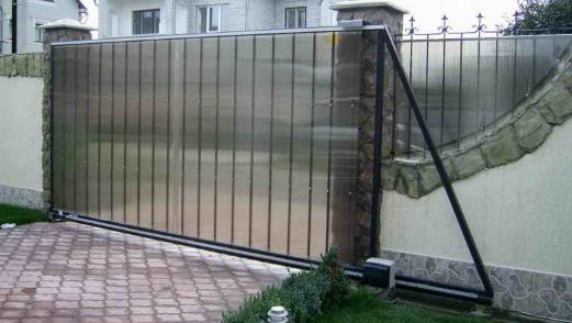

А почему же нет? Конечно, можно! Если купить готовую секцию под пластиковые раздвижные ворота, нужно будет только установить колесную базу и оборудовать часть секции, которая будет уходить в уловитель, металлическим типа хомутом, чтобы не побить сразу. Нужно только сразу посмотреть, полнотелые такие ворота или полые. если полые, на месте установки колес и там где будут крепления - тоже нужно будет усиливать... а то через пару месяцев использования болты креплений просто порвут материал, и тогда будет уже сложно справить ворота.

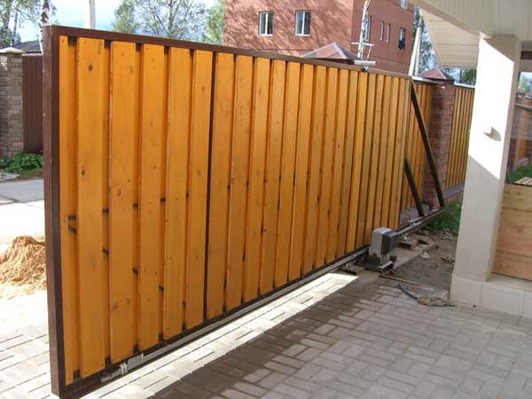

Всем привет устал открывать ворота в ручную в своем доме. И сделал раздвижные ворота автоматического управления. По установке на самом деле ничего сложного нет, главное соблюдать инструкцию, которая у меня в комплекте прилагалась, не знаю как у остальных производителей. В общем если хотите установить, можно сделать всё самом, если конечно есть время и желание, процесс очень простой справиться даже выпускник школы.
