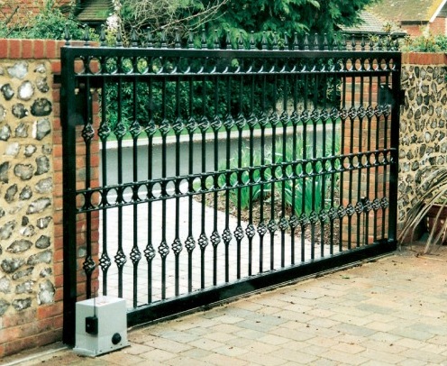

То, как именно делается установка ворот своими руками, зависит от вида устанавливаемых ворот. Наиболее сложной является установка ворот, для открытия которых используется электропривод, а сами они управляются дистанционно. Если производитель предоставляет понятную пошаговую инструкцию, то можно сделать монтаж ворот без труда.
В качестве столбов для ворот используем металлические трубы, которые выполнены из оцинкованного металла. Если таких нет, то можно ставить и простые, которые обрабатываются средством против коррозии. Кроме того, трубы эти подлежат покраске.
Далее берем садовый бур и бурим на глубину промерзания грунта. Чаще всего, это 120 сантиметров. Итоговая скважина должна быть шире, чем труба, ведь в пустоты будет заливаться бетон. На каждый столб крепится мощный штапель.
Фото для темы "установка ворот своими руками".
Каркас ворот должен быть прочным, однако не должен иметь избыточного веса. Самый простой вариант - это каркас из металла, на который с наружной стороны крепятся листы профнастила. Но, может быть, все-таки лучше раскошелиться и поставить красивые кованные ворота?
