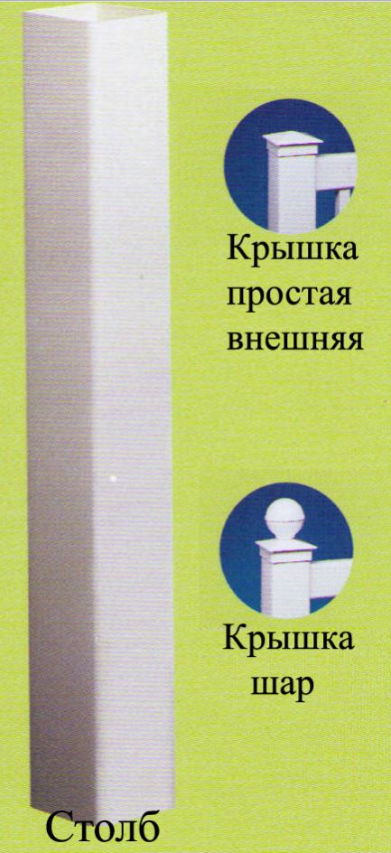

Эксперт писал(а):Источник цитаты И как Вы себе представляете столбик на столбик лепить?
Я не представляю как виниловый столбик напрямую в грунт ставить.
Они же полые внутри и гнутся:

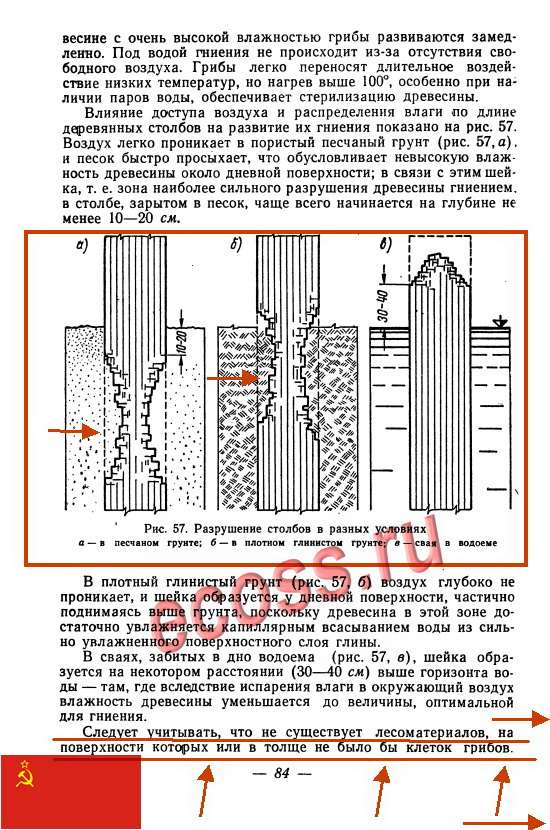

АлВен писал(а):
Pogarik писал(а):Источник цитаты без обработки деревянный забор стоит до 30 лет...
без обработки забор 30 лет... сгниёт он. Влажная земля ускоряет гниение дерева
главное столбы деревянные сохранить от гниения на глубине ниже 200 мм от земли... а а само ограждение из хвои и более 30 лет может простоять ежели обеспечить зазор между штакетником и прожилиной или вовремя мох соскребать с непроветриваемой стороны...

Pogarik писал(а):Источник цитаты главное столбы деревянные сохранить от гниения на глубине ниже 200 мм от земли... а а само ограждение из хвои и более 30 лет может простоять ежели обеспечить зазор между штакетником и прожилиной или вовремя мох соскребать с непроветриваемой стороны...
да, да. Кстати , я помню, что дед и баба золой обрабатывали дерево. Ну , как обрабатывали,в ямки золу сыпали, а столб деревянный смолой обмазывали( та часть что в земле будет).
