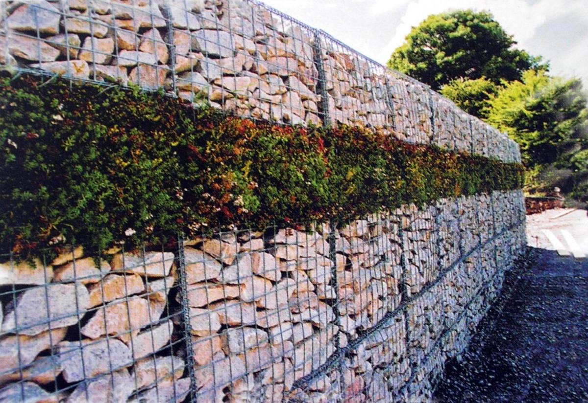

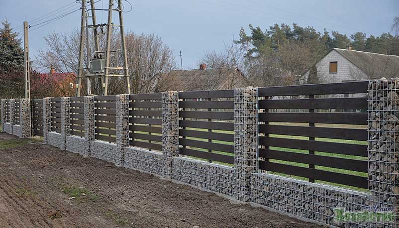

Вот еще какое классное оформление есть:
оформление габионы
оформление габионы
А то все как-то восхищаются, но не спешат показывать собственные работы или хотя бы на картинках из Интернета, что им именно нравится.

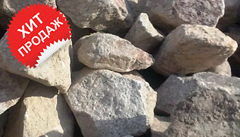

камень для габионов
Стоимость камня для габиона - 1900 р за 1 тонну. Но надо смотреть на объем по наполняемости, так как 1 тонна и 1 куб - разные вещи, кто забыл или не знает))
Это так, просто для ориентира. Отсюда можно уже посчитать примерную стоимость, подумать, хватит ли вашего бюджета на подобный проект, либо для ограждения территории, либо же для формирования таких парапетов и разделителей, как я показал выше на картинках!

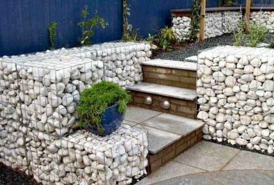

Вот еще одно интересное решение для ландшафта. Вряд ли, как-то практично удастся задействовать, но чисто для декора очень интересно. Стоимость шара габиона - 7200 рублей за конструкцию 700 мм диаметром:
шарообразный габион

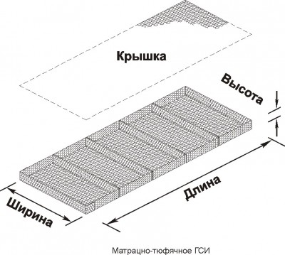

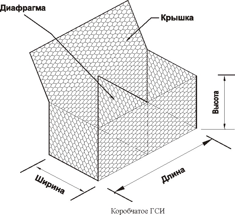

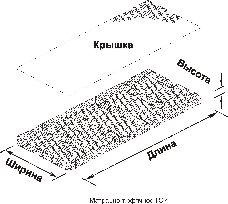

Тут вот еще примерные схематические зарисовки имеются. Естественно, размеры всегда разные, и самостоятельно подбираются покупателем. Но лучше очень большие не заказывать. Они дешевле, но очень неудобные в установке, да и прочности не дают, негативно влияют на жесткость общего ограждения или парапета в отдельных случаях:
схема габионов
схема габионов

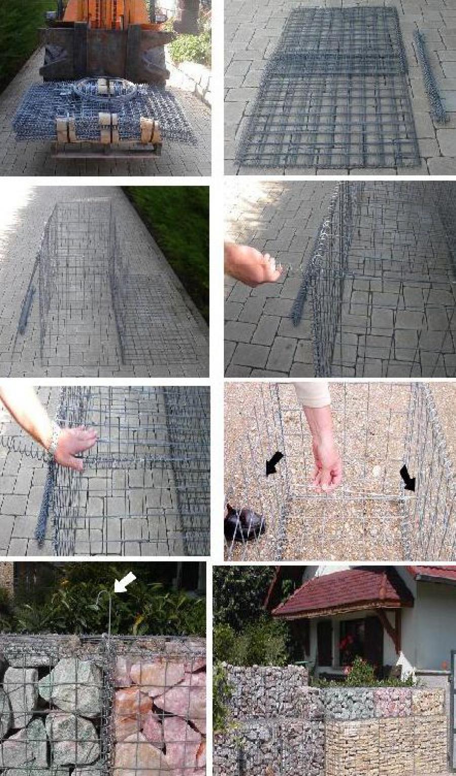

Габионы матрас и коробчатые. В принципе, это именно стандарт. И еще одна схема габионов, сборки конструкций. Правда, фото не самое качественное, но если есть желание разобраться, то получится!
сборка габионов

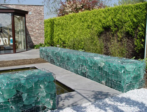

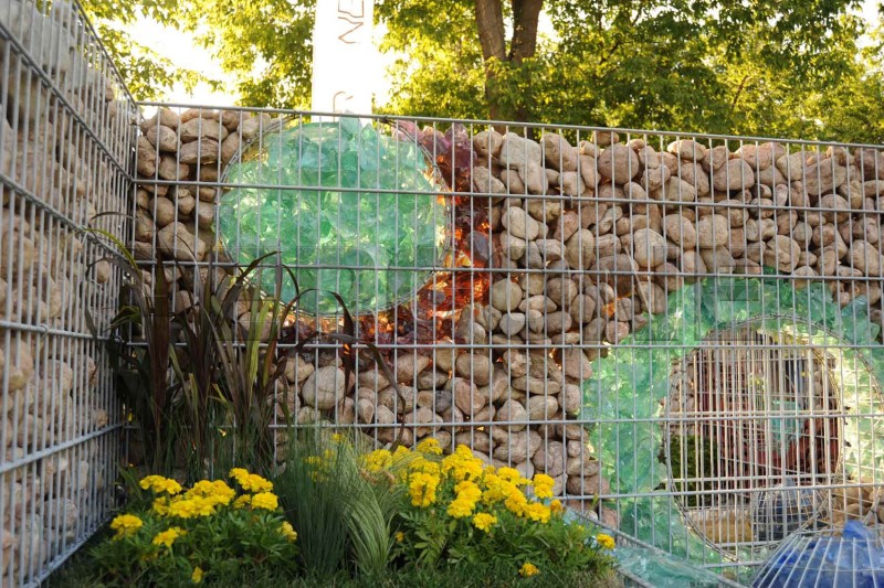

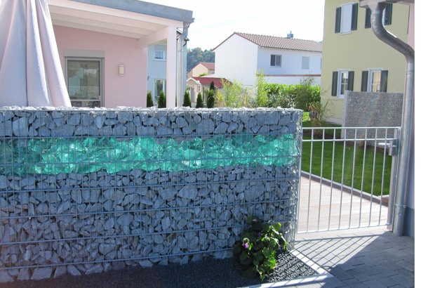

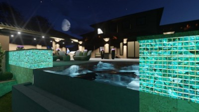

Насчет стеклянных и искусственных заполнителей, то можно просто даже картинки порыть в Интернетах. Там много показушных фото габионов, но есть очень даже примечательные варианты. правда, все это только в плюс стоимости!
габионы со стеклянным заполнителем
Как вам такие варианты. Уверен, что половина пользователей форума не знает, что такое габионы, и только сейчас начинает вникать... и примерно 70-80% из них точно не знали про габионы со стеклом)) Так, вот, красота есть, но она дорогая...
