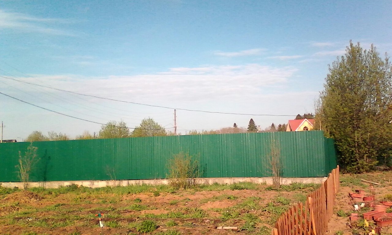

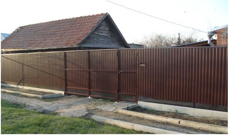

Если возникло желание построить забор из профнастила своими руками, то нужно вооружиться дрелью, шуруповертом и болгаркой, а также запастись цементом и металлическими трубами под стойки и прожилины, желательно прямоугольного или квадратного сечения. Самый простой вариант забора из профнастила – забетонировать через каждые 2 метра металлические трубы, приварить к ним по 2-3 прожилины (в зависимости от высоты забора) и закрепить листы металла с помощью саморезов или заклепок. Главный недостаток такого варианта – зазор между поверхностью земли и нижним срезом забора. Опускать профнастил к поверхности грунта нельзя, т.к. он со временем начнет подвергаться коррозии, несмотря на высокопрочное покрытие. В этой связи пользуется популярностью второй вариант строительств забора – с использованием бетонной подушки. Между стойками заливается некое подобие фундамента шириной 10—15 см или укладываются бетонные столбики. В результате получается надежная и эстетичная конструкция, способная служить многие годы без дополнительного обслуживания.
