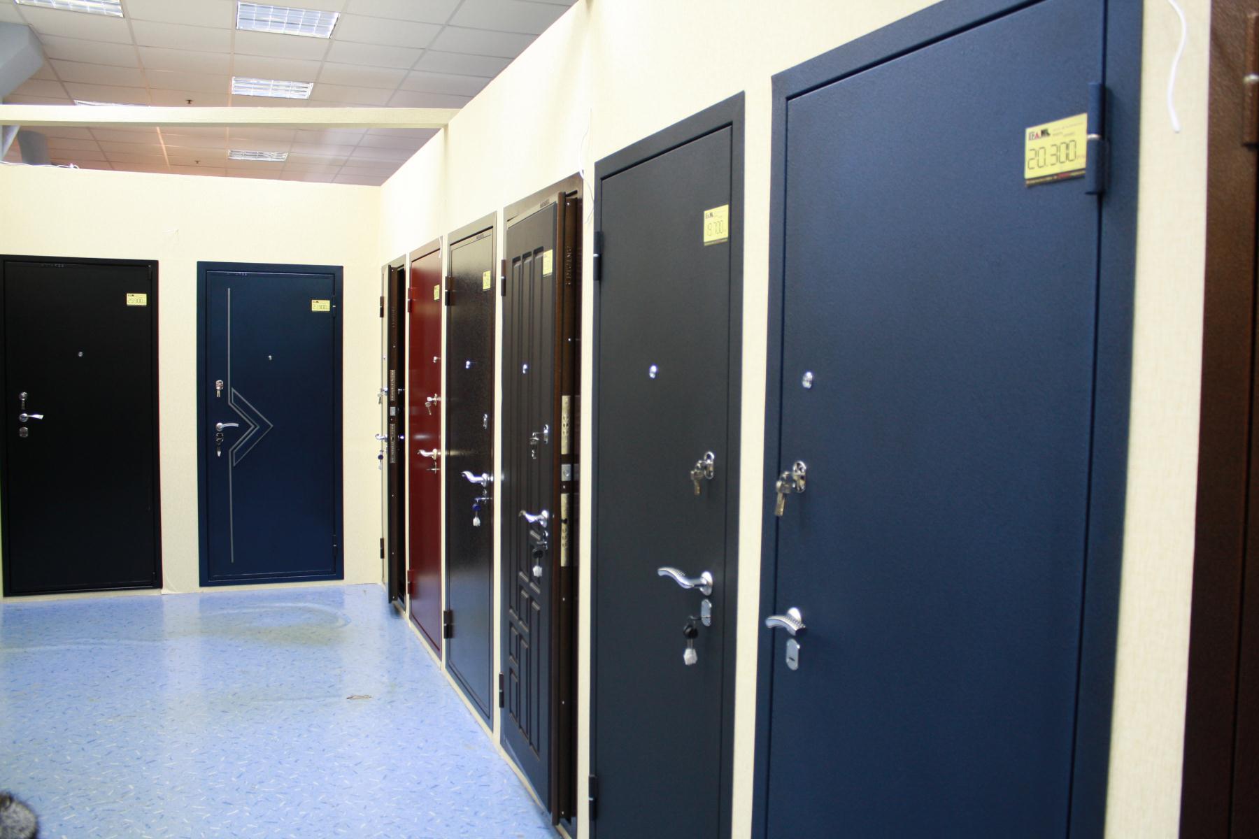

Сегодня главное знать, что под МДФ накладкой. Двери красивыми сделать стоит копейки, на самом деле, так как эта накладка недорогая. А вот что под ней, какой металл, какая толщина, никому неизвестно. Так что пытайтесь обратить внимание хотя бы на коробку, ведь от нее тоже много чего зависит. Там толщину металла, по большей части, видно хорошо. А сами двери можете просто пальцами по прижимать. скажу по правде, под пальцами взрослого мужика сталь в 1,2 мм еле еле прогибается, то есть, она не гнется, а чувствуется, как проседает под нажатием. С торца двери просто обхватите полотно ладонью и прижмите пальцами. Если сильно чувствуется, что сгибается под силой рук, то это не двери, мимо обходите такие. Это так, проверка на месте без приборов, так сказать))
Ростов олег писал(а):А сами двери можете просто пальцами по прижимать. скажу по правде, под пальцами взрослого мужика сталь в 1,2 мм еле еле прогибается, то есть, она не гнется, а чувствуется, как проседает под нажатием. С торца двери просто обхватите полотно ладонью и прижмите пальцами. Если сильно чувствуется, что сгибается под силой рук, то это не двери, мимо обходите такие.
Сурово!
Шуруп, забитый в стену молотком, держится лучше, нежели гвоздь, закрученный отвёрткой. СНиП II.25.80
Сурово, но правда)) Есть действительно такой "краш-тест":-) Для этого не нужно неистовой силой обладать. Берете реально и зажимаете полотно пальцами, если играет, нафиг такие двери, я согласен. Или полотно тонкое, или же внутри никакого силового каркаса, никаких ребер жесткости и так далее. Но снова же, у каждого своя сила в пальцах, поэтому далеко не каждому подойдет тема! Но проверять нужно, и обязательно, хотя бы внешний осмотр, а если не уверенны, то и замеры... этого никто не запрещает на самом деле, только удивляются продавцы на месте! А когда их носом тычешь после замера, что не 1,5 мм, а 1,2 мм, например, не знают, что и ответить. То есть, продавать некачественные двери и обманывать людей - это нормально, а когда человек хочет проверить продукцию, чтобы его не обманули, это удивительно для них)) Это, если кому-то интересно (не буду тут оффтоп разводить), про печи поищите темы на форуме, как есть видео и отзывы о том, что обещана одна толщина металла, а после покупки и разреза печи, там толщина в 2 раза меньше…
