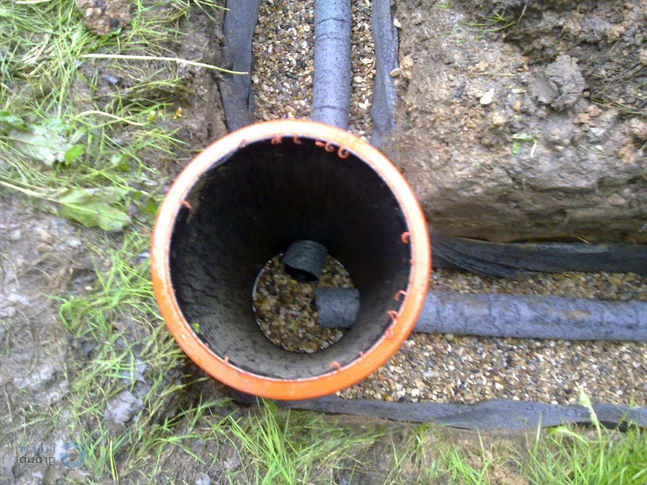

Я устанавливал септики всего несколько раз, и то под руководством опытных мастеров. С дренажами дело имел чуть больше, но тоже не так глобально. Теперь вот понимаю, что нужно, как говорят профи, устраивать себе почаще ликбезы и учить матчать. Специально переношу немного "знаний" с сайта компании Системы пластиковых трубопроводов, так как нашел на страницах раздел про дренажные колодцы. Короче, делюсь тем, что может пригодиться многим!
Оказывается, нужно правильно разделять между собой дренажные колодцы по назначению. Профи это понятно давно, мне стало ясно только сейчас. Короче говоря...
Основные типы дренажных колодцев:
- Поворотные колодцы
Данные колодцы предназначены для периодической очистки всей системы с помощью напора воды. Поворотные дренажные колодцы устанавливаются именно на воротах трубы системы, желательно на каждом повороте. Также могут быть установлены там, где в системе сходится сразу несколько труб. Получается удобный доступ для диагностики, профилактики, прочистки, доработок дренажной системы, если это необходимо!
Такие дренажные колодцы могут быть совсем небольшими, чтобы только достать руками углы, сделать демонтаж, прочистку и обратный монтаж, но есть и большие, куда человек может спуститься для проведения работ!
- Инспекционные колодцы
Это смотровые дренажные колодцы, колодцы для ливневки. Специально устанавливаются в крупной системе, чтобы можно было проводить инспекцию работоспособности, обслуживания дренажной системы. Тут можно провести параллели с другими типами колодцев, поэтому часто мастера или заказчики пренебрегают установкой таковых. К примеру, если есть инспекционный, то поворотный уже не нужен, или же поворотный устанавливается сразу как и инспекционный одновременно!
- Поглотительные колодцы
Это типа фильтрующие колодцы для дренажа! Обычный дренаж, яма, другими словами. Вот этот тип хорошо известен и мне, и многим другим, кто делал себе отведение воды с участка.
Строительство такого колодца и его параметры зависят от требований к системе водоотвода, могут быть очень разными, но предназначение и общий функционал практически идентичен! Труба, гравий, геотекстиль во многих случаях, а потом очистка, чтобы вода уходила, а не застаивалась!
- Водоприемные колодцы
Тоже разного назначения. Иногда нужно собрать воду для определенных нужд, а иногда нет возможности установить поглотительный колодец по разным причинам, вот и устанавливается после дренажной системы водоотвода колодец, в котором вода накапливается, а потом откачивается и вывозится с участка, или же сразу, через насос устраивается полив и прочее.
В принципе, вроде как и ничего нового, но теперь знаю, что как правильно называется и какой дренажный колодец для чего предназначен))
