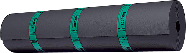

С материалами данного производителя дела не имел, но на сайте также указано, что они торгуют Бикростом. А данный кровельный материал широко известен, и даже неоднократно здесь упоминался.
Хочу привести характеристики по материалу. Он хорошо подходит для создания качественного покрытия на плоских бетонных крышах. Сразу прошу прошения за то, что я с подглядками в литературу. Сам всех маркировок не помню, да и точнее будет, если кое-что от описания производителя перенесу сюда.
Назначение материала Бикроста Технониколь (производитель) - пароизоляция, текущий ремонт кровельных покрытий, а также гидроизоляция новой кровли. Он может выступать как вспомогательным, так и полностью самостоятельным кровельным покрытием. Бикрост представляет собой достаточно плотное гидроизоляционное полотно, которое состоит из полиэстеровой или каучуковой основы или стеклотканевой (вот тут требуется уточнение, точно не скажу), а также нанесенной на нее смеси битумного вяжущего, поверх которого разные наполнители, защитная посыпка!
Теперь пара слов по маркировкам кровельного материала Технониколь:
• Бикрост К используют для устройства верхнего слоя кровельного ковра. На материале крупнозернистая посыпка с лицевой стороны. Именно она создает защитный слой от солнечных лучей.
• Бикрост П может быть использован в качестве пароизоляции, то есть, применяется в кровельном пироге на нижнем слое. Защитный слой также имеется, но это уже мелкозернистая посыпка!
ГОСТы, а также точные технические характеристики упоминать не буду. Производство Бикроста тоже описывать не стану, так как данная информация является общедоступной. Кому надо - найдете! Хочу еще сказать, что работал с материалом и могу назвать его достаточно неплохим. В том числе, использовали его для эксплуатируемой кровли, но хотя характеристики хорошие, но результат не самый лучший. Если кровля интенсивно используется, посыпка быстро срывается и материал остается незащищенным. Поэтому лучше применять на обычных крышах. На многоэтажке или гараже запросто можно. Там же не ходить вам потом десятки раз в день. Срок службы не могу предугадать. Но вообще, до 30 лет говорят! Хотя, лет через 5 я бы вылез на гараж и проверил все, дополнительно мастикой прошелся по швам!

Так, рассказываю по гидроизоляции крыши Бикростом, а также, как при этом сделать утепление. Я понимаю при этом, что есть прекрасная тема, куда вас перенаправляли, но через поиск ее не все видят. Пусть и тут будет краткая инструкция!
Единственный, и очень огромный минус, что вы не дали никаких фото своего гаража и его крыши. Можно было бы делать поэтапно, фотоотчет сюда выкладывать. Но, может хоть по результату покажете, в благодарность, что ли))
1. Ремонтируем бетонную поверхность крыши. Ничего сверхъестественного. Берем обычный цементный раствор, можно как для кладки, или замешиваем готовую сухую смесь (в продаже немеряно), и ремонтируем. Штукатурим все дыры, проемы, сколы, обязательно замазываем торчащую арматуру. Если есть швы открытые между плитами перекрытия, монтажной пеной закладываем или пенопластом. Но лучше пеной.
2. Когда просыхает, берем (в зависимости от расчета) ППС 5-10 см 35-й плотности, укладываем его на клеевую смесь или на битумную гидроизоляцию. В принципе, ничего страшного. Так мы ничего не законсервируем. Лучше, конечно, на тонкий слой клея, и не забудьте дополнительное зонтичное крепление. Это обязательно!
3. Заливаем стяжку ровно по плоскости. Там уклон уже есть, по идее, а потому можно даже взять маяки, чтобы было удобнее, залить стяжку и выровнять ее хорошо. Железнить не нужно, сверху будет гидроизоляция. 30 мм стяжки достаточно. Желательно армировать ее. Достаточно будет даже пластиковой сетки!
4. Когда стяжка готова, берем праймер и слоем в 2 мм накатываем его, смазываем поверхность, хорошо растягивая широкой кистью, макловицей. Читаем в инструкции, сколько нужно дать праймеру для высыхания слоя. Если предусмотрен второй слой - делаем, хотя необязательно!
5. Берем газовую горелку, раскатываем Бикрост вдоль уклона, постепенно прогреваем и приклеиваем. Потом следующий рулон с учетом нахлеста, с учетом прогрева продольной полосы для склейки двух рулонов. На края делаем напуски, который фиксируем рейкой какой-то, чтобы ветром не заворачивались. По швам битумная мастика.
