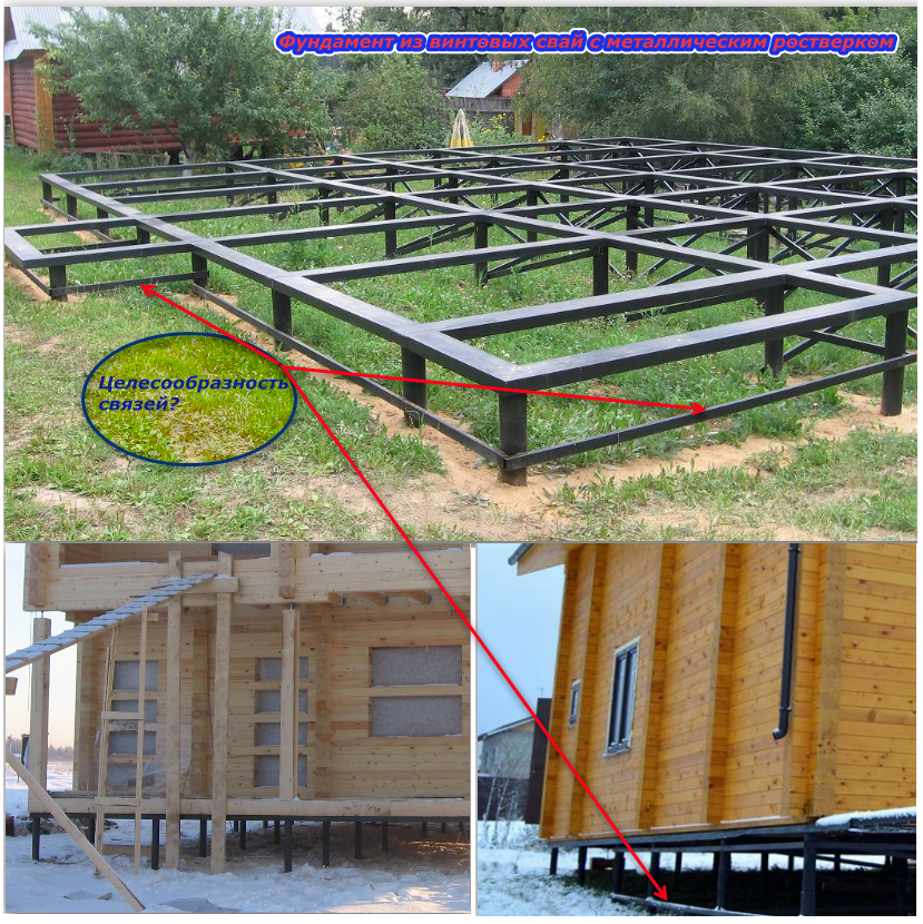

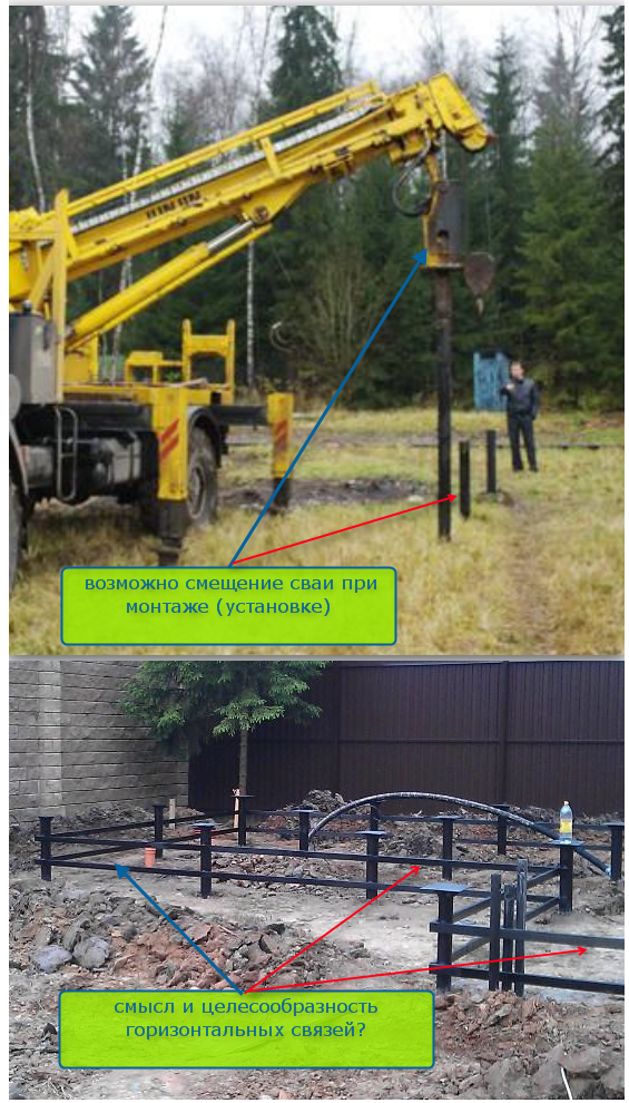

Не поленился и просмотрел внимательно раздел "Фундамент" представительского сайта компании. Показаны некоторые варианты устройства винтовых фундаментов. Вы умолчали, а компания выполняет фундаменты из винтовых свай с металлическим ростверком. ;)
винтовой фундамент с металлическим ростверком
Установка свай выполняется навесным оборудованием с использованием автокрана, без направляющих и фиксации сваи... :roll: вот тут возможны и смещения сваи от оси установки.
установка свай навесным оборудованием_ Свайное поле без ростверка
Непонятен смысл приваренных горизонтальных связей из "квадратного профиля". :o Понятно, жесткость на косогоре обеспечивают укосины и горизонтальные связи. Но на ровной площадке, какой смысл? Обеспечить фиксацию оголовка сваи под нижней обвязкой бруса? Слишком сложно, сварочный шов небольшой не обеспечит достаточную прочность узла... :?
