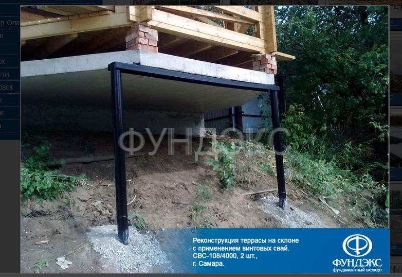

Однако, несмотря на все выгоды, винтовые сваи по-прежнему используются только в случае крайней необходимости, когда другие способы строительства фундамента не дают положительного результата. Например, при строительстве на косогорах или при возведении домов в болотистой местности.
В данном случае без винтовых свай не обойтись
В данном случае без винтовых свай действительно не обойтись. Если же есть возможность использовать любой тип бетонного фундамента, то винтовые сваи, несмотря на свою привлекательность, остаются «за бортом». Логика здесь абсолютно простая – металлическая свая, даже обработанная специальным антикоррозионным раствором, все равно начнет разрушаться. Когда этот процесс начнется и когда закончится, не знает никто, но рисковать не хочется никому.
