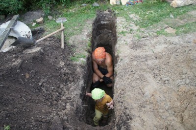

т.к. в правилах форума написано задавать все вопросы про фундамент в эту тему, то пишу свой вопрос
В общем имеется старый срубовой дом 14х5м, бревно ~15см, по домовой книге первое заселение где-то 1950 года. Жилой собственно в нем и живем. Построен по принципу основной дом, пристрой, и пристрой к пристрою. Фундамент видимо делался также и в разное время. Самым цивильным и ровным выглядит основная часть. в средней части одна из стен провалилась в землю где-то сантиметров на на 5-7, первое предположение из-за грунтовых вод, старый фундамент скорее всего столбчатый, либо вообще все лежит на песке, кирпичи местами положены практически на сухую с минимум раствора, ширина фундамента где-то 2-2,5 кирпича.
дом один этаж, чердак холодный, перекрытие шифер по дранке и лагам.
Уровень грунтовых вод близко, копал колодец под слив, вода пошла на глубине порядка 1,5 метров, пошла ручейком, возможно в целом уровень воды и ниже но имеются вот такие вот жилы. у Соседей на участке стоит колодец из двух метровых колец, глубина где-то 1,5 м вода в нем весь год стоит вровень с землей (правда в этом году осенью ушла, возможно связанно с моим сливным колодцем хоть он и ниже их по склону метров на 40) расстояние до их колодца порядка 20 метров от угла моего дома.
дом стоит на склоне с перепадом порядка 1м на 14 м длины дома, в нижней точке фундамент выступает высотой 1м, в верхней точке порядка 10 см.
Вверх по склону лес, расстояние порядка 150-200м, вниз по склону речка-ручей, шириной где-то 2-4м, расстояние от дома 150-200м. Соседи рассказывали что раньше, лет 15 назад, бывшие хозяева этого дома вообще пруд копали сверху участка и вода там стояла, потом копали центральный трубопровод, который проходит ниже дома по склону метров 20-30 и вода ушла.
Проживание круглогодичное.
Масса дома предположительно 35-40 т. Планируется ремонт кровли, утепление и возможно заселение на крышу. Расчетный вес увеличится где-то до 50т.
Грунт песчаный, сверху песка где-то 50 см земли, через 10 метров вверх по склону от дома земли уже считай нет, считай песок с земляной пылью.
Планируется ремонт фундамента, первоначально склоняюсь к столбчато-ростверковой конструкции.
столбы планирую ставить только под длинными частями дома т. к. на них давит крыша и плюс все эти стыки пристроев нагрузку которых надо распределить.
Столбы на 2м в глубину, диаметр 25см, подошва 40 см расстояние 1 м, по 15 штук с каждой стороны, параметры такие были выбраны по следующим критериям,
столб можно сделать и 10см в диаметре по нагрузке он выдержит, но плюс ежегодная коррозия бетона во влажной среде.
опора 40 см, дом округленно 50 т, 50/30=1,67~1,7 ,т.к. грунт песок и вроде непохож на пыль, 2кг/см2 должен понести, итого площадь опоры 850 кв. см. = 16.44см радиус или гдето 34 диаметр, округляем до 40см
при 40см и несущей способности грунта 2 кг/кв.см. и 30 опорах (по 15 с каждой стороны) расчетный вес около 75т
Ростверк 20х20см, его задача распределить нагрузку от бревен особенно в местах стыков пристроев и ограничить их плавание по грунту.
Ленточный фундамент не рассматриваю т. к. нет финансов, мелко заглубленный побаиваюсь, т. к. столбы забора и ворот в межсезонье гуляют достаточно заметно
планирую делать дренаж и пробовать отправить воду в нижние слои, и/или в обход дома. но думаю что все равно осушить не получится.
одна из стен достаточно ровная (противоположная от заваленной) по всей длине, дефектов в фундаменте не заметил. Как вариант ее не трогать, но боюсь как бы не поехала если начну утеплять крышу и вырастет нагрузка. Крыша тоже планируется по ремонт и в идеале сверху кинуть еще два венца бруса 15х15 чтобы связать все пристройки и дать нормальную опору крыше.
срез почвы рядом с домом:
Как фундамент выбрать
там где сижу уже вода. Песок достаточно плотный, достаточно быстро сохнет.
схематичный план (файл не открывается-запись админа)
фоток нет, и сделать не могу т. к. все под снегом

что-то не понял, как тип грунта то определить?у меня вот например, на дачном участке какой?в срдней полосе, вокруг леса, ну еще песок сверху, когда ямы копяюё так на метр полтора песок идет. где почитать про опрелеление типа грунта?

Гордость Чехии писал(а):что-то не понял, как тип грунта то определить?у меня вот например, на дачном участке какой?в срдней полосе, вокруг леса, ну еще песок сверху, когда ямы копяюё так на метр полтора песок идет. где почитать про опрелеление типа грунта?
... у построившихся соседей поспрашайте...или вы скит строите ? :lol:
