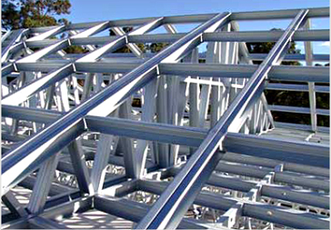

как строить каркасный дом
3 как строить каркасный дом.png (198.01 КБ) 3409 просмотров
То, как строить каркасный дом - это целая наука. Впрочем, знания эти не являются запредельными по пониманию для большинства индивидуумов. Многие строят подобные дома своими руками, и вполне справляются с этим.
Конечно же, прежде всего следует создать проект здания, а также учесть все входящие и исходящие коммуникации. Далее делаем геодезическую и геологическую привязку, после которой следует пройти все иные согласования. А потом уже можно нанимать строителей, и вперед. Качество работ наемников, к сожалению, не всегда будет пропорционально цене (тут к каждому строителю нужен свой индивидуальный подход).
Выполняем укладку фундамента с учетом глубины промерзания грунта. На него впоследствии должен быть установлен несущий основной каркас, состоящий из обвязок, стоек и перекрытий. Затем, воспользовавшись минеральной ватой (или ее аналогами), следует провести утепление по внутреннему принципу. При строительстве надо не забывать заблаговременно подводить все коммуникации для того, чтобы потом из-за них лишний раз не перестраивать.
В плане обшивки будущего здания надо будет сделать собственный выбор между: ФСФ, ЦСП и ОСБ 3. Выбор среди этих материалов зависит от того, при помощи чего будет выполнятся финишная отделка.
Далее идут кровля и чердак, при возведении которых стропильные балки ставим пропорционально нижним несущим стойкам. Вообще, все силовые нагрузки потребуют грамотного расчета, с целью обезопасить будущее здание от возможного обрушения. Если в проекте есть печь-камин, то тогда надо будет позаботиться и о дымоходе.
А что еще можно было бы добавить по вопросу строительства каркасного дома?
