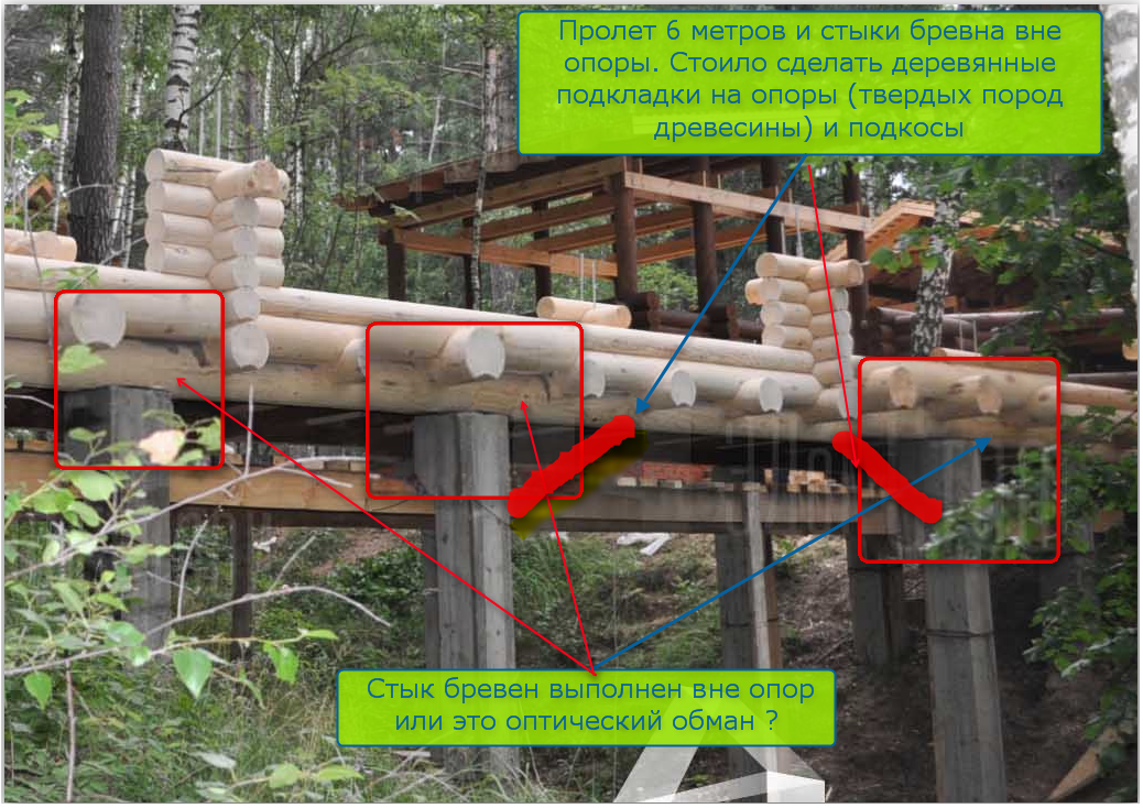

Эдом-Строй писал(а):... некоторые фотки домов из оцилиндровки построенных для "Сушки". Строительство 2010-2011 год. Красивые дома, очень приятно осознавать о нашей причастности к этим домам.... :)
Довольно интересное решение - использование рельефа местности при строительстве дома. Мне понравилось. Но (чисто теоретически) возникли вопросы.
из галереи выполненых работ компании
На бетонные опры пролетом 6 м опираются концы оцилиндровки и создается впечатление, сто стыки вне опор. Или это оптический обман - не тот ракус фото :?: Довольно значителен пролет в 6 метров, без опирания, для оцилиндрованного бревна. Не лучше ли было установить подкосы и на опоры прокладки, чтобы избежать смятия бревна. Или (в дальнейшем) расстояние между опорами закладывалось кирпичом парадного крыльца :?:. Конструкция явно не жилого дома, что-то из серии общественных зданий. Могу ошибаться - выводы только по фотографиям....

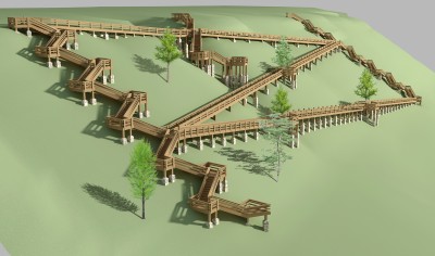

Уважаемый Эксперт. Читайте статью 702 ГК РФ о договоре подряда. Думаю Вы найдете ответ на свой вопрос. Про серпуховскую область :-) прошу прощения - Калужская область, Тарусский район, село Волковское
Уважаемый Perslim. Согласны с Вами, нам тоже очень нравится этот мост через овраг. Что касаемо подпорок, они там не нужны, пролет между колоннами чуть более 3-х метров. Также используются два вида бревен, нижнее несущее диаметром 300, все остальные меньшего. Прикрепляю рабочий чертеж моста. На фото первый дом жилой, второй - это ресторан - клуб. Всего в поселке 16 корпусов, нами выполнялись 5 больших корпусов под ключ, лестница по склону и благоустройство поселка (беседки, мостики, лавочки, скамейки и т. д.) Приезжайте, смотрите, при желании там можно даже отдохнуть на праздниках.
Кстати там еще есть очень хорошая лестница по склону длинной 300 метров. Очень красивое и удачное в архитектурном плане сооружение. прикрепляю визуализацию.

Эдом-Строй писал(а):...нам тоже очень нравится этот мост через овраг. Что касаемо подпорок, они там не нужны, пролет между колоннами чуть более 3-х метров. Также используются два вида бревен, нижнее несущее диаметром 300, все остальные меньшего. Прикрепляю рабочий чертеж моста. На фото первый дом жилой, второй - это ресторан - клуб. ...
Пардон, почему-то подумал, что представленное фото в предыдущем вашем комментарии - этап строительства некоего общественного здания, а это просто мост. :o Кстати рабочего чертежа и фото с жилым домом и рестораном отсутствует... Вы ввели в заблуждение комментарием :
Эдом-Строй писал(а):...прикрепляю некоторые фотки домов из оцилиндровки построенных для "Сушки". Строительство 2010-2011 год.
Раз это просто мост - тем более, на бетонных опорах должны быть прокладки (подкладки, лежни) под несущее бревно, во избежание местного смятия волокон и его загнивания. Мост носит чисто декоративный характер, как элемент ландшафтного дизайна…
Но это дело застройщика и заказчика, лет 20-30 простоит и так... ;)

Спасибо. Теперь четко можно представить то что на фото снято. ... есть небольшие отступления от проектного решения - стыки бревен не в полбревна с анкерами, а с использованием стандартного, фрезерного соединения по длине оцилиндрованного бревна, что на фото нечетко видно. Изменена конструкция несущего настила... Для пешеходного мостика такое решение приемлемо. Хотя, гораздо интереснее было бы видеть дом или ресторан в таком месте и подобном исполнении.

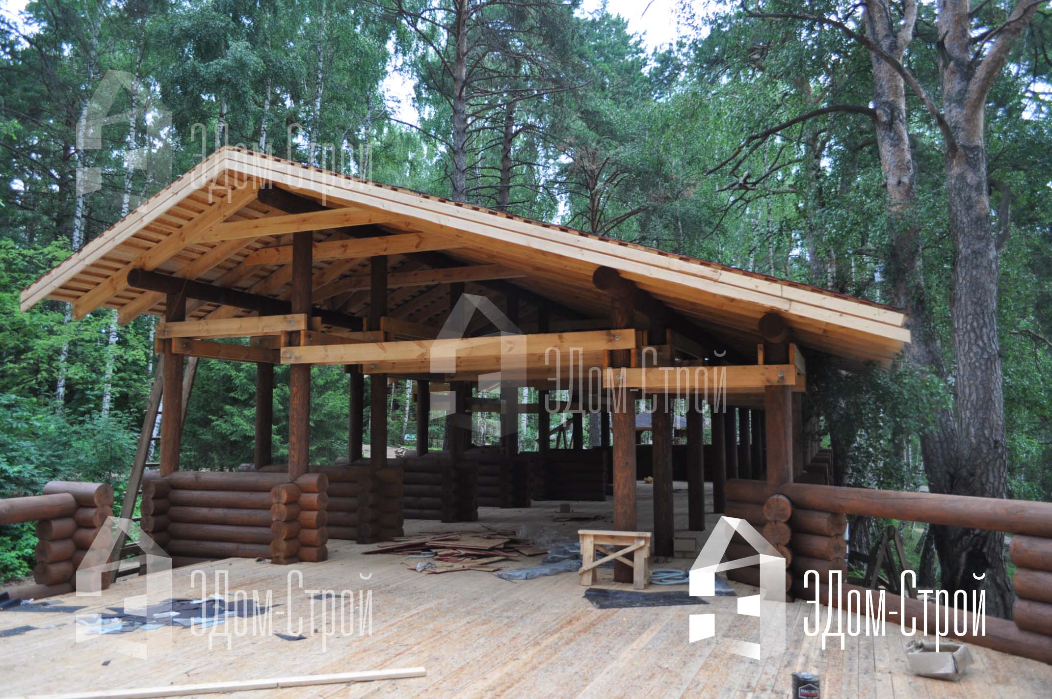

Всем доброе утро. Уважаемый Perslim. Прикрепляю фото танцевальной площадки, которая также находится на рельефе и является отличным элементом благоустройства поселка.
Добавлено после 7 минут 55 секунд:
При проектировании поселка, для домов выбирались места наиболее пустые. Бывало разворачивали дом на начальном этапе из-за сохранения какого-нибудь дерева. Всем рекомендуем посмотреть своими глазами при желании пообщаться о ходе работ с администрацией поселка.

Эдом-Строй писал(а):... фото танцевальной площадки, которая также находится на рельефе и является отличным элементом благоустройства поселка.
...При проектировании поселка, для домов выбирались места наиболее пустые. Бывало разворачивали дом на начальном этапе из-за сохранения какого-нибудь дерева. Всем рекомендуем посмотреть своими глазами при желании пообщаться о ходе работ с администрацией поселка.
Прошу прощения это жилой поселок или "культурно-оздоровительный центр Шатово" :?: Если это жилой поселок, тогда возникает вопрос: во сколько жильцам этого поселка обошлось подобное благоустройство? Сколько, в итоге, стоит квадратный метр жилья? Ресторан с танцплощадкой (понятно) можно исключить, но пешеходные мостики и смотровые площадки имеют немалую цену. По представленной визуализации мостиков непонятно расположение поселка и загородных участков. Теоретически, можно предположить, что поселок расположен внизу (вверху) склона... и застроен ли полностью этот поселок или имеются свободные участки :?:
