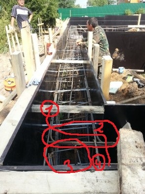

1 это что за узел такой?
2 Загнули арматуру в одну сторону хотя ближе к опалубке должна идти по внешней стороне, а вы умудрились обе во внутреннию устроить :lol:
3 Как арматура для сваи будет работать с рабочей арматурой фундамента?
4 Это почему у вас тут заканчивается ? рабочая арматура?:-):-)
Мде):-) Фундамент от Эдом-Строй
Фундамент от Эдом-Строй.jpg (62.81 КБ) 6236 просмотров
Мне стоит ответить на все вопросы или вы ответите?
С уважением.

Неизвестный писал(а):2 Загнули арматуру в одну сторону хотя ближе к опалубке должна идти по внешней стороне, а вы умудрились обе во внутреннию устроить :lol:
Мне так СД-шные "мастера" такое навертели. Это ща "нормально" - ноль квалификации у работников :(
Секундочку щас по всем фоткам пройдемся :D
Добавлено после 7 минут 39 секунд:

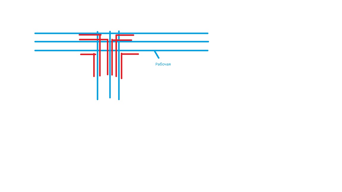

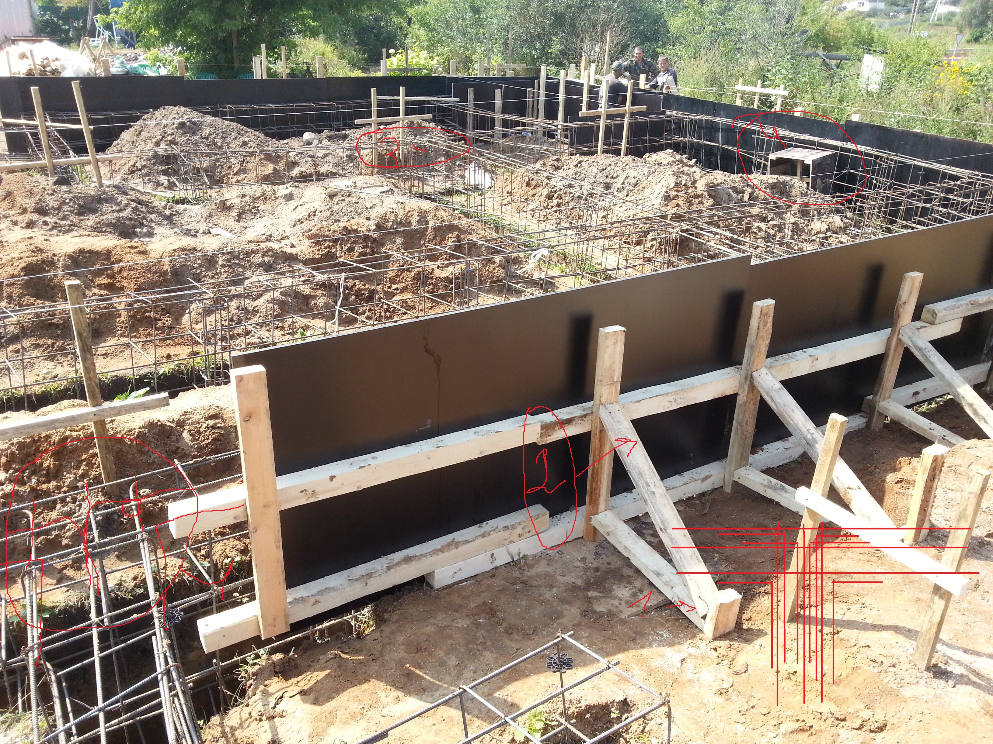

1 Это что за вязка? рабочая не доходит до рабочей а просто то что вы нагнули г образные соединения да еще и только на внутренней стороне Смех):-) поглядите как должен выглядеть узел если вы хотите с г образными соединениями.
2 Вот туда надеюсь поставили))
3 Не соблюдаете правило 41 диаметр рабочей арматуры
4 и арматура разорвана и геометрия ни какая, на будущее варится эта дверь ка в подвал за ранее а не выставляется из фанеры. ( не дверька а коробка но только из железа а к ней приваривается арматура, если вы скажите что арматуру варить нельзя и тд снип вам в помощь)) но наверное уже не скажете :lol: По большому счету оченка вам из 5 блов 2 + :-))
Добавлено после 5 минут 29 секунд:
Что бы понятней было))
Добавлено после 13 минут 22 секунды:
1 вывернет. Как уже писали.
2 мембрану проклеивать нужно
Добавлено после 14 минут 30 секунд:
Но еще одно на будущее всем не делайте в фундаменте дверек, лучше сделать в доме место выбирайте сами но обычно под лестницей :geek:
