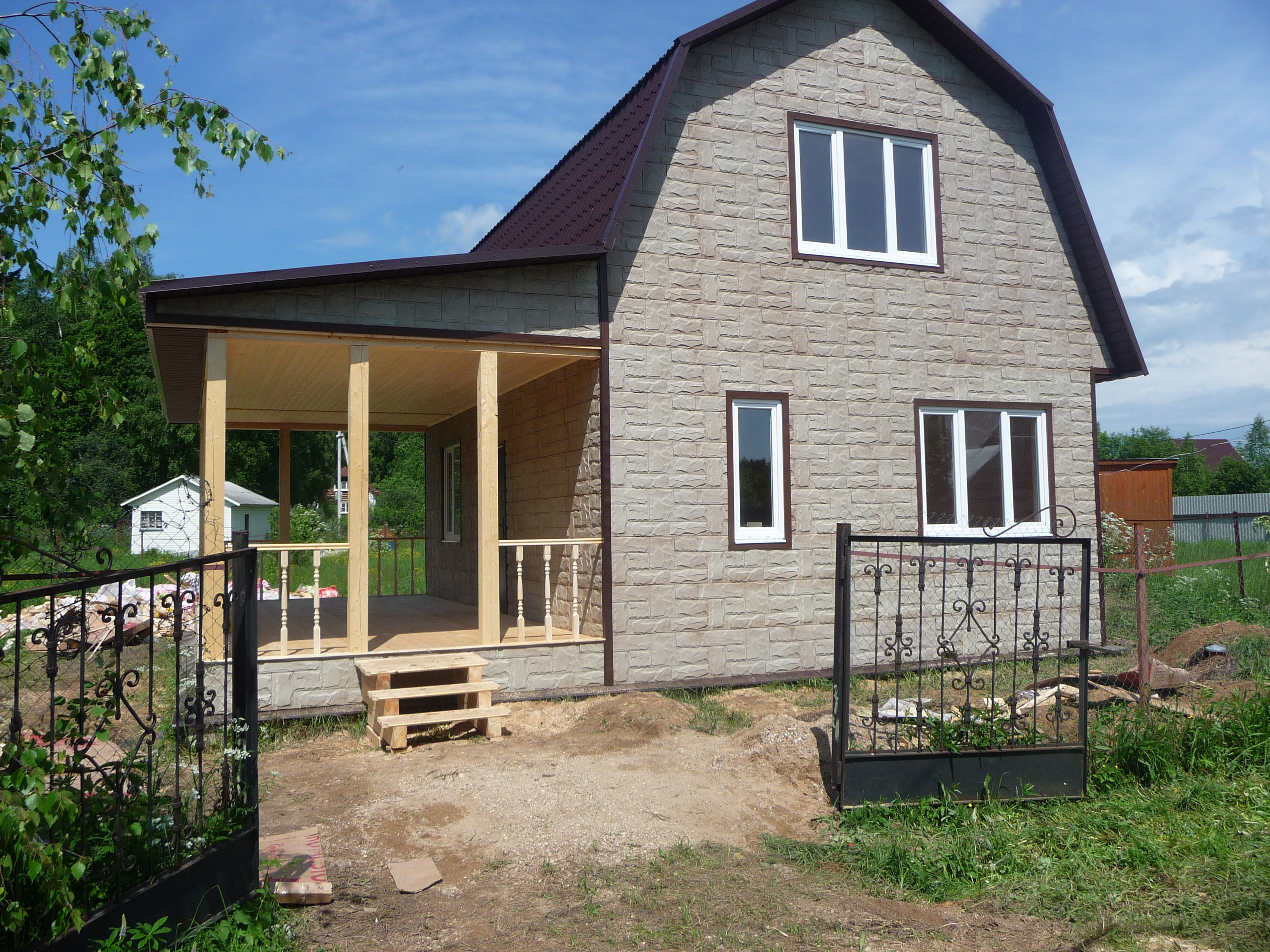

Здравствуйте! Я изначально интересовался этой компанией BK53, дома Смирнов А.Б у уважаемого эксперта этого интересного форума,в итоге мы там и построились.Приехала бригада в срок,материал привезли качественный и похоже они на нём не экономят,осталось досок этих очень много,сарай наверное построить можно.Построились мы в июне 2013 года,зима прошла,никакого движения стен,вагонки внутри не замечено,единственное только приподнело как то две половые доски в коридоре под линолеумом,возможно их просто забыли прикрутить.Бригада строителей оказалась толковая,пилили с утра до вечера,отдельное спасибо бригадиру Алексею.Пока не пожалели что обратились в эту компанию,очень довольны,после того как изучили рынок строительства в Москве,а именно по цене и комплектации каркаса похожих предложений у других не было.Дом нам удивительно быстро построили (за 2 недели),фундамент был у нас уже готов ленточный (отстаивался три года),фото построенного дома есть у них на оф сайте.Крыша не течёт и окна тоже стоят на месте. :D
Это наш дом

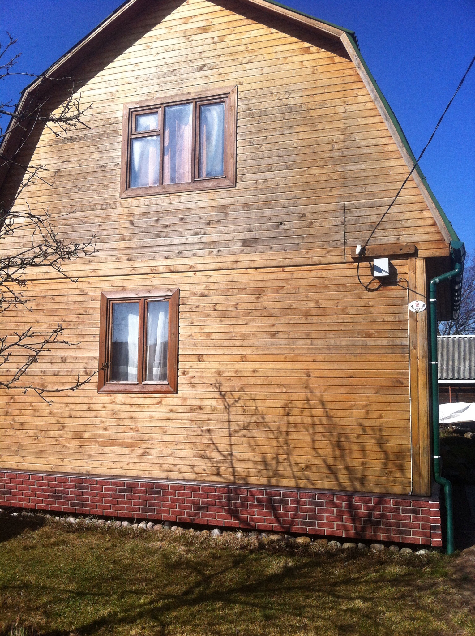

Доброго времени суток всем формучанам, хочу поделиться об этой компании. В Питере нашли эту контору, позвонили , приехали , сделали предоплату и ждали когда свершится чудо и у нас на участке в Сенявино будет летний щитовой дом 6*6 , 2 этажа с ломаной крышей . ( а не времянка) за благо временно был установлен по их размерам свайно винтовой фундамент. (При подписания договора было оговорено и прописаны : 2 первых винца из бруса а не 1 как в проекте ну и там еще что то не помню уже) и доставка только на а/м КАМАЗ , есть такая ? Да есть конечно она и привезет . Так вот в мае 2009 г в понедельник он едет к нам . Только вместо КАМАЗа стоит Маз которому проблемно заехать. Ну ладно , там таких косяков было очень много, просто приходилось закрывать глаза . Дом поставили быстро ( даже очень) к субботе он был готов. Подписали акт о приемке и началось. Двери перестали закрываться все , обнаружил ось дополнительного бруса не было , через две недели мы туда переселились . Первая ночь , ощущение что ты на корабле ощущение что дом просто гуляет( страшно но терпимо) проходили года , что то подделывалось . В начале и конце сезона в одной комнате на 1 этаже вечно холодно было я немок понять почему, и вот оно в чем проблема. На днях был сильные порывы ветра бедный дом трещал весь и даже лестница( хотелось уехать от греха подальше) но собрался с силами и прогнав страх я пошел осматривать свой дом с наружи. И проблема была найдена. При нажатии на вагонку пальцем она утопает а гвоздик остается причем по одному на вогонку( вроде должно два быть ) вооружавшись молотком и гвоздями пошел прибивать все вогонку со снятием наличников где смог. Между оконными рамами( окна деревянные с двойным остекленеем ) щели 2-4 см. нечем не заделаны. Наверно это их допуск. При этом обнаружив на одной стене ( где холодно и дуло ) не хватало одного бруска вертикального и у треплите ля . Когда все прибил ( и палец в том числе) дом утих и страх пропал . Теперь в отпуск задумал обшить весь фасад первого этажа блок хаусом с утиплителем . В общем вердикт таков : ИП РОГА и КОПЫТА. Строим как умеем за хорошие деньги . Большой совет не обращайтесь к ним, ищите других которые делают как для себя а не продажу .
Вот эта стена без бруска и утеплите ля
