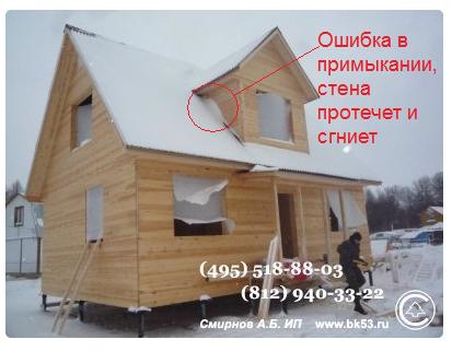

По моему они строят не затейливо, но не плохо
Обратите внимание, это популярный проект вроде все кровли, а я посмотрел домов пять, выполнены с одной и той же ошибкой, на заснеженной кровле она хорошо проявляется.
ошибка в кроле у ИП Смирнова

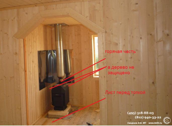

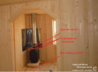

И все, что касается специальных знаний (не древесины) я бы им доверять не стал
пожароопасная печь на сайте bk53
Эту печь лучше переделать: отодвинуть от стены, на нормативное расстояние; лист металла продолжить и положить под него теплоизоляцию, чтобы от дерева металл отгородить (металл защитит лишь от искр, но не от тепла); положить лист перед печью - тут уже от искр и углей.

На первом фото пишете, что стена протечет и сгниет. Поясните, пожалуйста, что Вы имеете в виду про снег и примыкание. Посмотрел другие дома (001, 004, 005, 181), примыкание везде сделано одинаково, ендова заведена под обшивку, её не видно.
Теперь про печь. Вы всё правильно написали. Озадачил такой момент. Мы ставим печи, но печь покупает заказчик. С печью идет подробная инструкция, в которой чётко написано как надо делать. Поскольку печь выбирает сам заказчик, он ещё до покупки внимательно изучил этот вопрос (форумы, опыт эксплуатации, характеристики). Это печь профессора Бутакова (от Термофор), печь длительного горения, т.е. выбор не случаен. Соответственно, если бы печь поставили "не так", заказчик работу не принял. Просмотрел другие фото установленных печей и обратил внимание, что для данной модели такое расположение экранов не редкость и везде под печью (иногда и рядом) лежат кирпичи. Предположил, что эта модель допускает обкладку кирпичом. Поискал в сети, оказывается действительно её можно обложить кирпичом.

Делать запись или комментарий на форуме, стоит аргументировать свои ответы, а не только отрицать явное, что сама компания (ИП А.Б. Смирнов) признала как просчет. Посмотрите их ответ.
Это касается внутридомовых инженерных сетей, расстановки оборудования (в данном случае печи). Если компания, в угоду Заказчику, идет на нарушение существующих норм, не сумев аргументированно пояснить причину принятого решения - не делает компании чести. Рано или поздно не соблюдение противопожарных норм себя проявит. Вот потом будет сказано - "причина пожара - неправильно установленная отопительная печь". Строители хорошо это знают.

bk53 писал(а):Поясните, пожалуйста, что Вы имеете в виду про снег и примыкание.
То, что снег лежит в контакте с деревянной стеной, выше уровня примыкания кровли к стене.

shuravi писал(а):Делать запись или комментарий на форуме, стоит аргументировать свои ответы, а не только отрицать явное, что сама компания (ИП А.Б. Смирнов) признала как просчет... ...Если компания, в угоду Заказчику, идет на нарушение существующих норм, не сумев аргументированно пояснить причину принятого решения - не делает компании чести.
Я посчитал, что не в этом вопрос данной темы и не стал подробно расписывать про вариант установки данной печи, лишь вскользь упомянув, что сам производитель допускает облицовку кирпичом.
shuravi писал(а):Если компания, в угоду Заказчику, идет на нарушение существующих норм
Согласен, что "клиент всегда прав" не всегда хорошо, особенно в таком важном вопросе как печи, но обобщать не стоит (про существующие нормы).
А если снега навалит по пояс и достанет он домик "снизу" (от земли) - недостаточно высоко от земли подняли?
Не надо недооценивать дерево, но надо ему помочь, обработать чем-нибудь...
