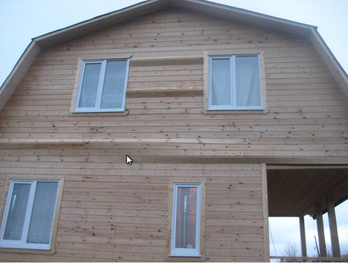

В этом году (в августе) построили дом с компанией bk53.ru На стройку приезжал только муж, раз в 3 дня. Построили быстро, вроде бы неплохо. Но! через месяц начали вылезать то тут то там результаты некачественной работы. Стеклопакеты все! пропускают воду, 2 стеклопакета продырявили шурупам. Снаружи блок-хаус пошел волнами (вздулся). Звонили прорабу, обещал приехать через 3 дня посмотреть, потом через 2 недели. Так и не было. Сказал по телефону, что это мы не тем составом обработали блок-хаус. На самом деле, гвозди короткие и их просто вытянуло. После сильного ветра поднялся ондулин, просто по краю крыши 2 ряда гвоздей выбросило (плохо закрепили). Внутри поехали все стены, двери не закрываются... Писали в компанию, они не отвечают. На многое готовы закрыть глаза, но снаружи своими силами исправить не сможем! Фото много есть

Kondrat писал(а):В этом году (в августе) построили дом с компанией bk53.ru ... Построили быстро, вроде бы неплохо. Но...
через месяц начали вылезать то тут то там результаты некачественной работы. Стеклопакеты .... пропускают воду,
.... Снаружи блок-хаус пошел волнами (вздулся). Звонили прорабу, обещал приехать через 3 дня посмотреть, потом через 2 недели. Так и не было. Сказал по телефону, что это мы не тем составом обработали блок-хаус.
... поднялся ондулин, просто по краю крыши 2 ряда гвоздей выбросило (плохо закрепили). Внутри поехали все стены, двери не закрываются... Писали в компанию, они не отвечают. ...
Очень жаль, что вам построили такую дачку...
Это конкретный, наглядный результат работы дачной, "пестовской" компании ИП А.Б. Смирнов (bk53.ru). Компания экономит на всем, что только могут, на материалах, технологиях и качестве работ. :x Собрали все до кучи, пока не развалилась, забрали деньги у заказчика и… « трава не расти»… Для удобства просмотра - залил вашу фотографию на форум...
дача от крмпании ИБ Смирнов...
Так называемая экономная базовая комплектация, сборка сырого бруса на гвоздях, с нарушением всех строительных норм - получается такой результат.… и это дачка еще не зимовала. Что будет со стенами и всей дачей в июне- июле 2014 года - сказать сложно... Силовой каркас дачки может раздуть так, что он потеряет всю свою несущую способность…
:? Дачку необходимо разобрать и собрать заново. Иное решение - все вопросы в судебном порядке, т.е. собирать документы, заключение независимой экспертизы и т.д.

Все бы ничего, но только эта "дачка" - наше единственное жилище! Въехали сразу после постройки, по ходу все коммуникации делали сами. Дом каркасный. С нами еще 2 маленьких детей живут, поэтому не имеем возможности все собрать-разобрать. Хотелось бы знать, как мы можем перестраховаться и чем это нам грозит к следущему лету?

Kondrat писал(а):... "дачка" - наше единственное жилище! ... Дом каркасный.
...Хотелось бы знать, как мы можем перестраховаться и чем это нам грозит к следущему лету?
Не волнуйтесь, критичного пока ничего не произойдет... :? Хотя только по одной фотографии фасада дома, без вида (осмотра) фундамента, всей конструкции стен - как снаружи, так и изнутри, судить довольно сложно. Фотографий бы вы показали побольше и лучше непосредственно в теме форума.
Скорее всего shubud :!: не обратил внимания на то, что вам построен каркасный домик, а не брусовый и что именно обшивка фасада, "блок-хаус пошел волнами". В случае брусового домика такое состояние стен - критичны.
На сегодняшний день вы вряд ли что исправите, все же зима - разве что померзните и кое-где утеплитель каркаса стен влаги наберет...
Вот бы вам договориться с Пестовчанами (ИП Смирнов или bk53), по весне переделать обшивку фасада дома, кровлю… естественно за их счет. Его не должно было так "повести". Ну и остальные выявленные "косяки» устранить, которые появятся, когда снимется блок хаус. Не знаю как, но вам стоит заручиться гарантийными обязательствами от компании, оформить это как-то юридически с финансовой подоплекой (санкциями, штрафами)…

Через месяц после заселения появилась первая волна, муж решил покрыть 2 слоем пропитки дом.
через 2 месяца после заселения пошли волны активнее:
Начался сезон дождей - потекли 2 окна. Сверху, где вагонка-наличники попадает вода и затекает в дом.
от влажности посинели несколько досок, но это можно отбелить?
Добавлено после 13 минут 30 секунд:
2 окна просверлили шурупами, это так наличники крепили и одно поцарапано (не сфотографировать, ничего не видно)
щели под окнами (от всех дует)- пеной не залить, белый подоконник потом не отмыть:
внутри вагонка подсохла и разошлась, можно как-то ее исправить? Если снимать, то полстены придется разбирать...
Плинтусы на втором этаже отошли, в щель можно ладонь просунуть (ну и двери перекосило, не закрываются):
Добавлено после 9 минут 56 секунд:
Фото волны, гвозди правильного размера?
На первом этаже шаг между гвоздями около 50см, а на втором этаже, где волны пошли - шаг между гвоздями около 120см.
Это наша балясина. Лестница хорошая, но вот несколько ступенек немного криво вставлены. Именно с них и падаю периодически.
Ну мелких "косячков"много, это понятно, у всех они есть. А вот крупные - это очень не приятно!
Добавлено после 1 минута 22 секунды:
Еще фото, поближе:
Добавлено после 23 минуты 16 секунд:
А это у нас сильный ветер был, чуть больше 20м\с. Дом шатался жутко, но устоял. А вот крыша хотела улететь:
тут я попыталась изобразить, где гвозди есть: наверху перед изгибом крыши их нет вообще! Ну нашли на чем экономить...видимо строители просто хотели быстрее домой.
После этого ветерка поняли, что нужен ЩИПЕЦ (кажется так пишется - уголок для ондулина, защита от ветра). Только Куда его прикручивать?

1. Срочно ставьте ветровую планку на края кровли крепите ее к ветровой доске - к той какая есть, это лучше чем ничего.
2. Вагонку я бы не трогал - у Вас очевидно она набита без учета усадки, дом еще будет садиться и Вам в любом случае всю вагонку перебивать, лучше это уж делать один раз.
3. На окна добавьте и сверху и снизу отливы и проблема течи исчезнет.
