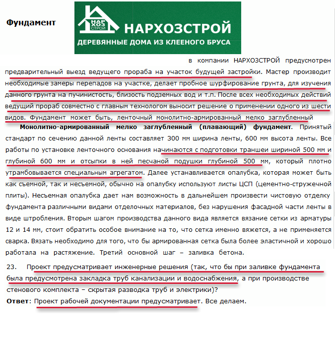

Такого просто не может быть. :!: Специально зашел на сайт Нархозстроя там они описывают этапы строительства дома, в том числе устройство мелкозаглубленного ленточного фундамента. Сделал скрин для вас.
Мелкозаглубленный ленточный фундамент от НАРХОЗСТРОЯ
У вас уже есть вопрос к компании - главный технолог выбрал мелкозаглубленный фундамент, где это отражено в проекте - чертеж откопки траншей, схема армирования, закладки "гильз под коммуникации... и почему на самой низкой точке уклона участка глубина заложения фундамента менее 100 мм. Второй вопрос - где акт на скрытые работы по уплотнению грунта "специальным агрегатом"? Акт должен быть подписан заказчиком. Как и на откопку траншеи (глубина), устройство каркаса (армирование фундамента). В вопросах и ответах акцентировано внимание (пункт 23) "Проект предусматривает инженерные решения... при заливке фундамента была предусмотрена закладка труб канализации и водоснабжения"... Это все должно быть зафиксировано (отражено) на проекте фундамента или иначе будет сказано - адаптации принятого решения главного технолога по устройству типового мелкозаглубленного вашего дома. Ведь строители пользовались какой-то документацией при устройстве вашего фундамента... :!: :?:

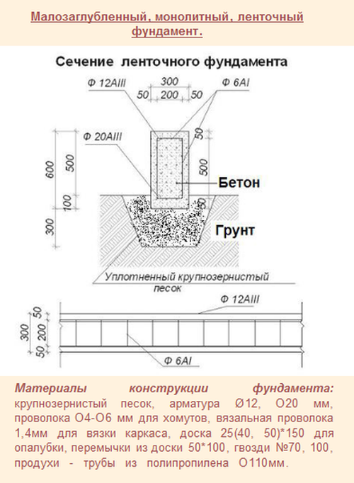

Andy писал(а):. они мне определили тип фундамента, не выходя из офиса).
Скорее всего в компании Нархозстрой есть вот такое решение конструкции фундамента
Но это решение немного отличается от того, что описано вами в комментариях. Я это решение взял у одной известной компании. Технолог компании мне сообщил, что решение заглубления подошвы фундамента от поверхности грунта на 100мм обосновано тем, чтобы избежать вымывания уплотненного песка из песчаной подушки. Это довольно серьезный аргумент.
