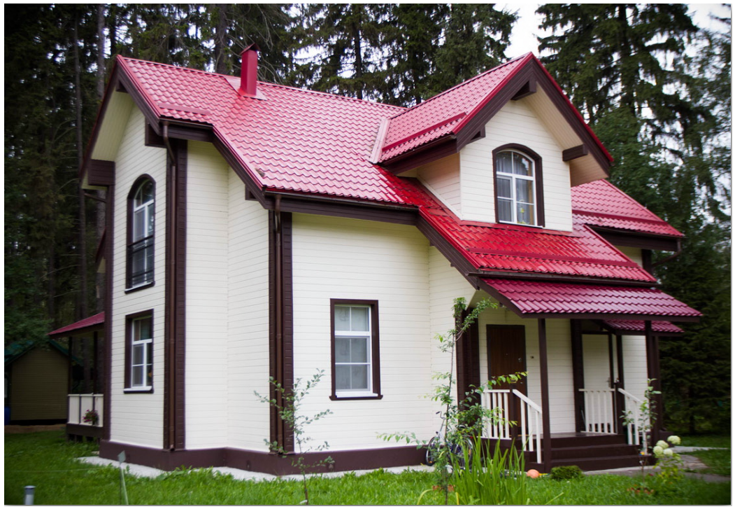

Второй год живу в доме от «Леспромстроя». На днях позвонил менеджер и попросил оставить отзыв об их конторе. Что я могу сказать… Без раздолбайства с их стороны, конечно, не обошлось. По телефону говорят, что пришлют эксперта на участок в любое удобное для меня время. В итоге, пришлось прождать его часа три. Долго извинялся, говорил, что работы много. Ну и со стройкой тоже немного потянули резину. То бетон им не подвезли, то трубы. В итоге сдали дом недели на две позже, чем договаривались. Впрочем, к осени все сделали и мы успели вселиться и обжить наш дом до холодов. Довольны им, как слоны. Так что, оглядываясь назад, можно сказать, что выбор фирмы был удачным. Фото прикладываю.

AlexAnderZ Ваш пост похож на заказной отзыв , для подкрепления слов мало одной фотки, у вас же должны быть фотографии и за период строительства , ждем!
AlexAnderZ писал(а):Второй год живу в доме от «Леспромстроя». На днях позвонил менеджер и попросил оставить отзыв об их конторе. Что я могу сказать… Без раздолбайства с их стороны, конечно, не обошлось. По телефону говорят, что пришлют эксперта на участок в любое удобное для меня время. В итоге, пришлось прождать его часа три. Долго извинялся, говорил, что работы много. Ну и со стройкой тоже немного потянули резину. То бетон им не подвезли, то трубы. В итоге сдали дом недели на две позже, чем договаривались. Впрочем, к осени все сделали и мы успели вселиться и обжить наш дом до холодов. Довольны им, как слоны. Так что, оглядываясь назад, можно сказать, что выбор фирмы был удачным.
Спасибо за отзыв.

AlexAnderZ писал(а):...можно сказать, что выбор фирмы был удачным....
Для нагдядности, "залил" ваше фото на сервер форума...
второй год живу в доме....
только ответьте на вопросы
LespromStroy писал(а):Не совсем понимаю, кто Вы. Если не трудно, пожалуйста: - представьтесь; - укажите номер договора; - если можно, чуть более конкретно - какие трубы и какой бетон....
