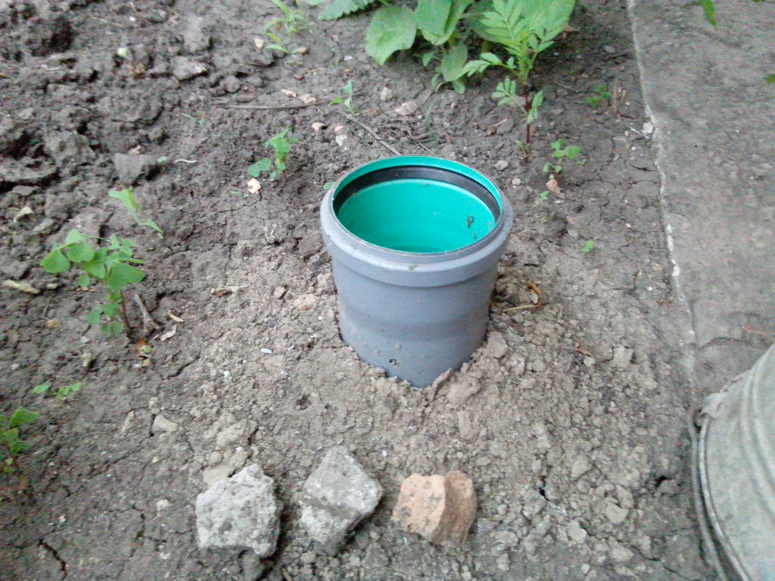

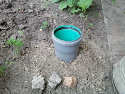

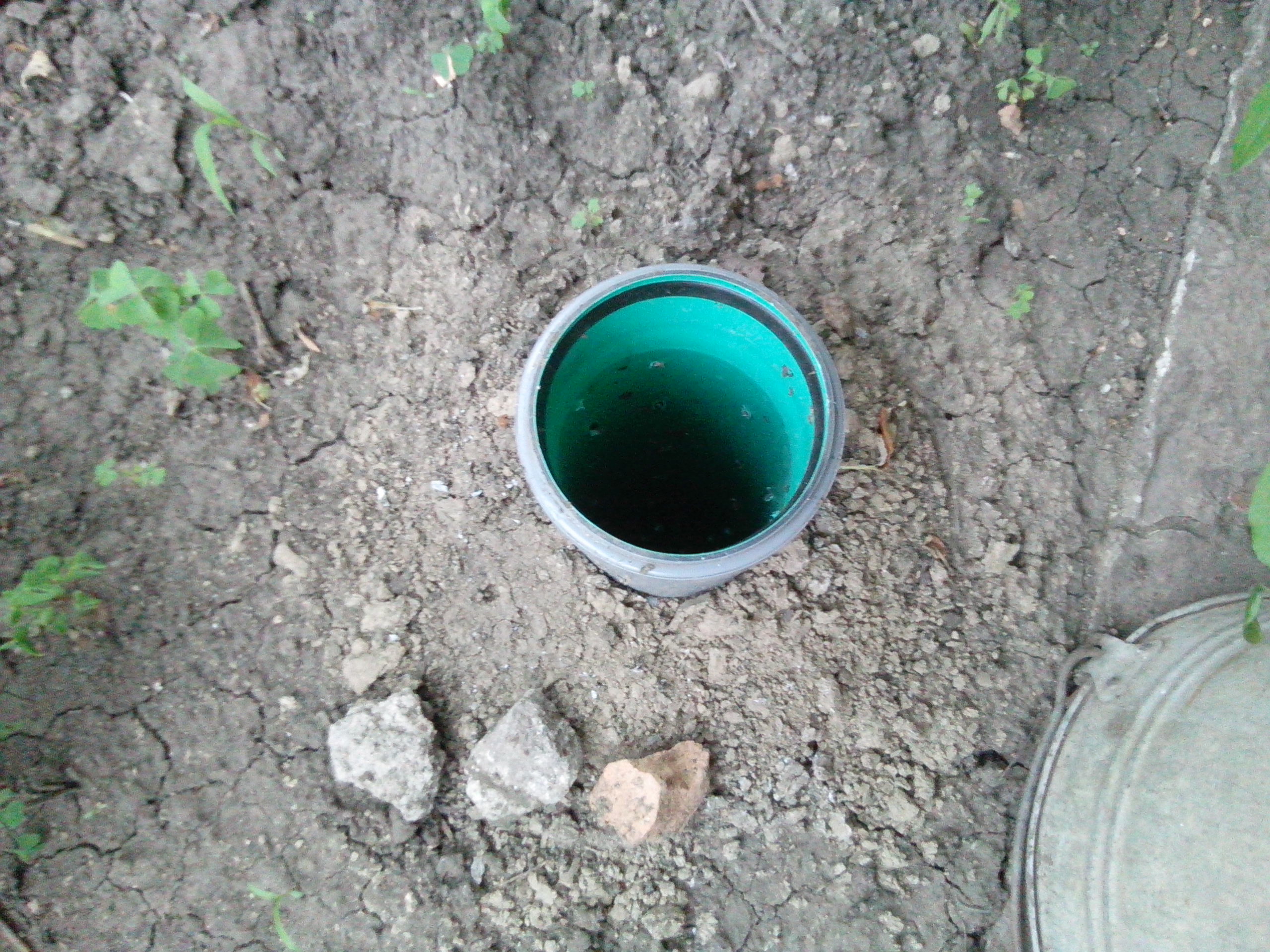

Так-с, подниму тему и покажу обещанные фотографии стока-канализации. Раньше никак не получалось, а сегодня вот нарыл их в ноутбуке, оказывается есть они)) В общем, только с двух ракурсов - сверху и сбоку, чтобы было понятнее, что это за чудо-конструкция))

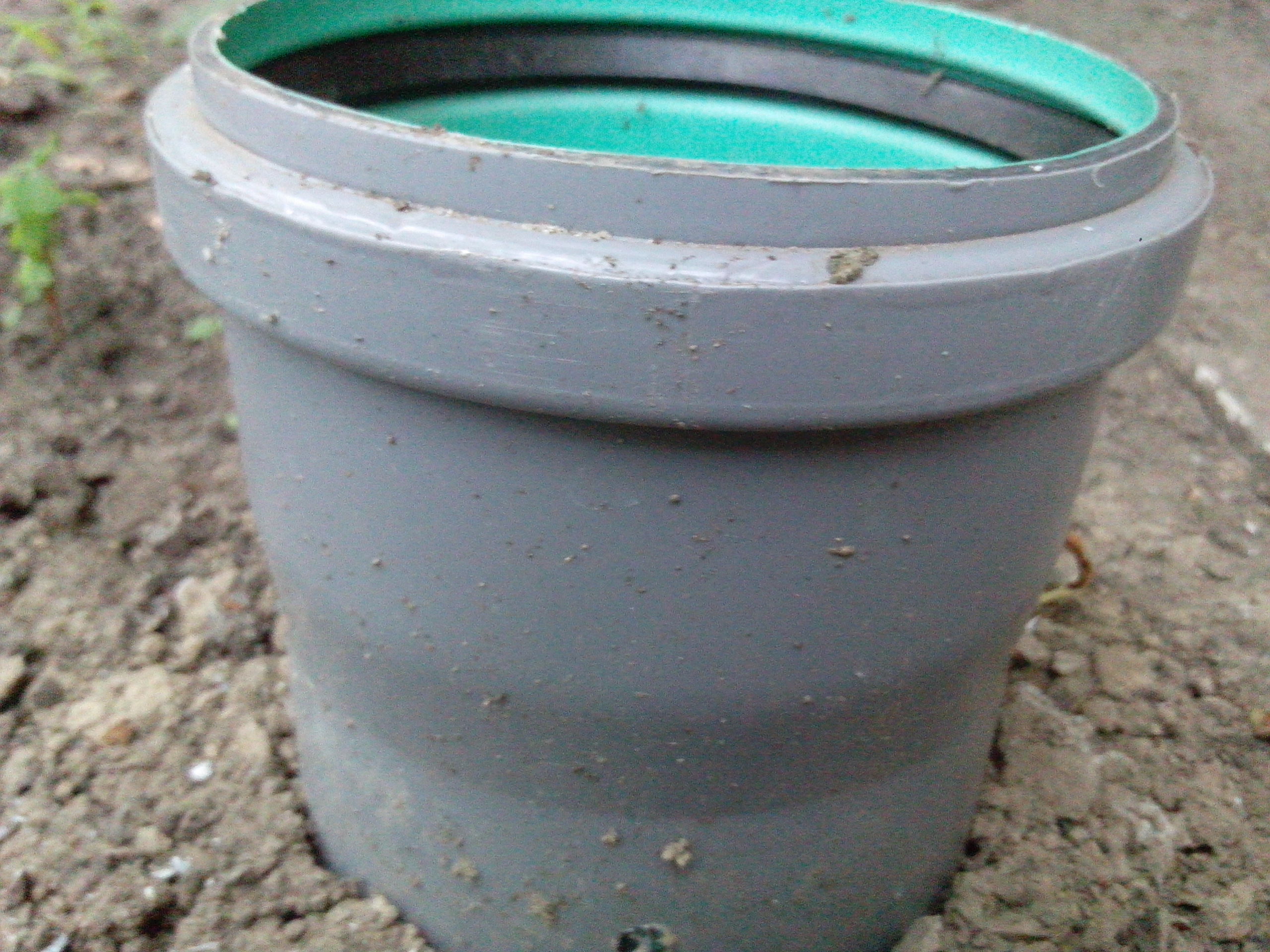

Да, теперь точно более понятно. Мне кажется, нормально все, только вот проблемку мне по данному поводу подсказали - жировые отложения. Вода то будет постоянно холодная, пусть с моющими растворами, но холодная и с жирами. В определенный момент, перфорация может серьезно забиться. Вымыть трубу изнутри, вытянуть пищевые остатки из нее можно всегда, а вот как с отверстиями быть, если они не дадут воде уходить? Тут уже вообще другой вопрос.
